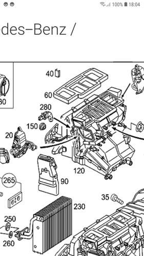

Anscheinend gibt es aber auch noch einen weiteren Innenraumtemperatursensor. Weiß aber nicht wo der sitzt. Vielleicht im Gebläsekasten. Hab nur im Netzt das Bild gefunden.
Temperatursensor
Nr. 280
Screenshot-20250212-180432-chrome
das ist der Sensor für die Verdampfer-Temperatur. Der überwacht, dass die Temperatur direkt am Verdampfer der Klima nicht zu niedrig wird, damit dort keine Vereisung auftreten kann. Sinkt die Temperatur zu weit wird der Kältemittelverdichter abgeschaltet.
Wieder was gelernt.
Der Sensor steht nicht im EPC weil es den nicht gibt. Außerdem steht doch dran Verdampfer. 😁

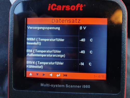

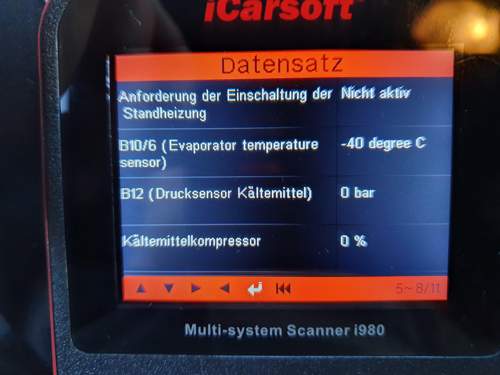

Ich habe nun mal die Lüfterwerte ausgelesen und bekomme da einige merkwürdige Ergebnisse.
Das der Temperaturfühler Innenluft -40 °C anzeigt verstehe ich und das passt auch zur Symptomatik. Es ist nur nicht verständlich wo dieser Fühler sitzen soll. In der DBE ist werkseitig keiner verbaut und der im Klimabedienteil funktioniert korrekt. D.h. es kann doch nur ein Fühler im Lüftungskasten sein?

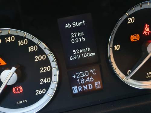

- Weshalb soll der Temperaturfühler Außentemperaturanzeige ebenfalls -40 °C anzeigen, obwohl meine Außentemperatur korrekt angezeigt wird (siehe Foto vom Tacho)?
- Ebenfalls ist merkwürdig ist warum der Temperaturfühler Kühlmittel -14 °C anzeigt, da die Kühlertemperatur bei mir immer korrekt angezeigt wird (Thermostat ist relativ neu).
- Temperaturfühler des Verdampfers zeigt ebenfalls -40 °C, jedoch habe ich mit der Klimaanlage keine Probleme, diese kühlt problemlos.
Hängen diese Probleme eventuell irgendwie zusammen?
Kann sich einer einen Reim drauf machen?

Wenn in der Diagnose als Betriebsspannung 0 Volt angezeigt wird ist das Ergebnis vermutlich unbrauchbar.
Ich würde eine fehlende (Sensor-) Versorgung tippen.
