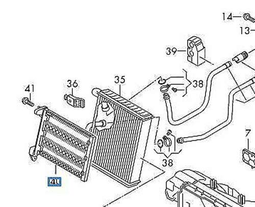

Ist das ein Luft- oder Wasserzuheizer? ;))
Meines Wissens ein Luftzuheizer...ich glaube eine Heizmatte, aber nagel mich darauf nicht fest. Gibt bestimmt jemanden der das zuverlässig weiß.
es sollte ein Luftzuheizer sein..siehe Bild/ Zeichnung
link
https://audi.7zap.com/.../#40
links die No 40,,,Denso, Eberspächer o.ä.
Audit-luftheizer
Ist auch wie ein kühler aufgebaut wird aber elektrisch erhitzt.
Und in den Unterlagen von Audi steht "Nur für Fahrzeuge mit Dieselmotor"

Zum Thema elektrischer Zuheitzer: den gibt es nur beim Dieselmotor. Ottomotoren haben den nicht.
