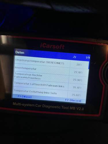

    Moin meine Heizung wird nicht warm habe mit billig Tester herausgefunden das die Temperatursensoren links zeigen 29 grad an obwohl kalt ist und Innenraumtemperatursensor 27.60 was niemals hin kommt . Weiß jemand wo die genau da sitzen ? Vielen Dank für die Hilfe

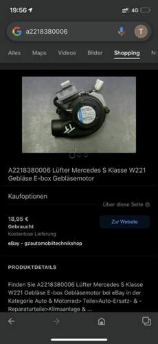

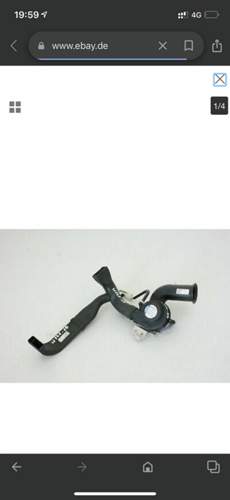

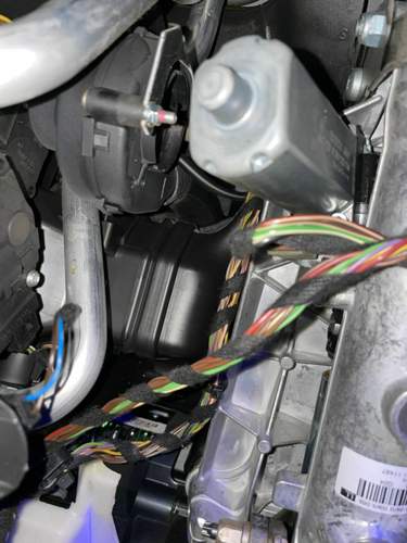

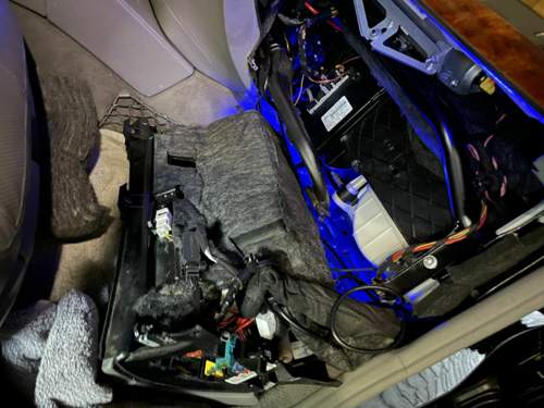

    Hat jemand eine Ahnung woran es liegen kann vorne bleibt die Heizung kalt kühlt eher noch runter mit Klima Anlage. Und der Wärmetauscher ist so heiß das man den nur kurz berühren kann wieso wird es nicht weiter geleitet vom Wärme tauscher weg ? Was ist das für ein Lüfter unterm Lenkrad dort dran war ein schwarzes lüftungsrohr ging dort ab und in Drinne müsste ein kleiner Ventilator sein der läuft aber nicht muss er laufen ? Wofür ist das

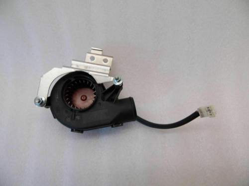

    Das Teil ist das der läuft nicht muss er bei heizbetrieb laufen ?Hab das ausprobiert mit Heizung und Klima bei beiden springt das Teil nicht an ich werde es mal neu bestellen hoffe das ist der Fehler
