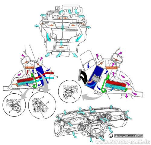

Schema: Klima, Heizung, Lüftung, Ausströmer

Ein paar Bilder der Klimatronikin meinem Webalbum (ist aber vom Facelift)
Die Übersicht der Motoren, Stellglieder und Klappen des ECC-Klimablock´s findest Du im Bildanhang.
Heizung-klimablock-ausstroemer-c-mt
So endlich hab ichs gefunden, weder Motor 1 noch 2 auf dem Bild ist für die Mischluftklappe. der sitzt tiefer und hat eine schwarze Kunststoffkappe drauf.
Dort war das Gestänge ausgehängt, war furchtbares gefriemel den wieder drauf zu klipsen aber jetzt gehts. Es wird wieder schön warm...🙂
MFG Hendrik
Meinst Du die Stange vom linken Motor ? (Fahrerseite, in der Zeichnung Nr.:5 Webalbum Bild 31)
