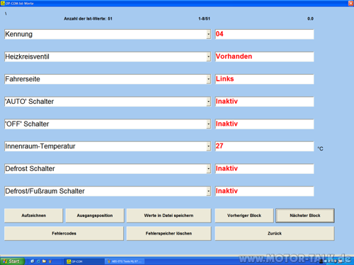

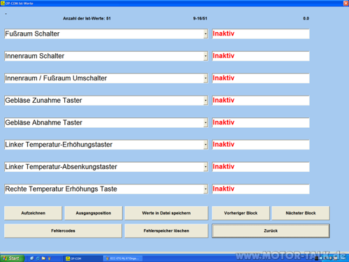

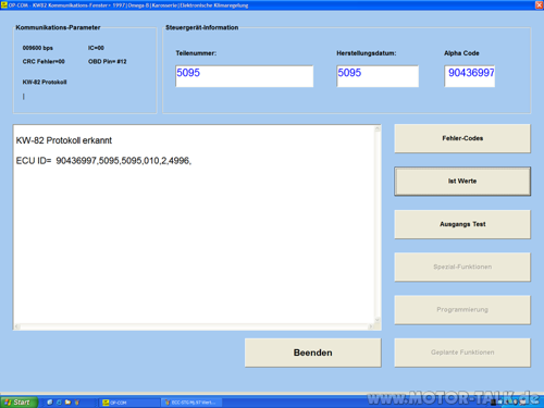

Was für einen Test hast du genau gemacht?
Hast du via OBD-Bus mit einem Adapter einen Stellgliedtest gemacht oder hast du nur die Klappen synchronisiert?
Hast du schon mal die Suche hier gequält?
Es gibt hier dazu schon haufenweise Fehlerbeschreibungen Bilder und Lösungswege.
Ecc-stg-mj-97-eingang
Ecc-stg-mj-97-werte-01-8
Ecc-stg-mj-97-werte-09-16
+4

Bitte besorge dir einen OBD-Adapter, damit kannst du ohne was zu demontieren den Fehler eingrenzen indem du einen Stellgliedtest der Sevomotoren machst. Ein Defekt bzw. unplausiebler Wert wird von der ECC nach dem abschalten der Zündung durch Striche in den Displays angezeigt.
