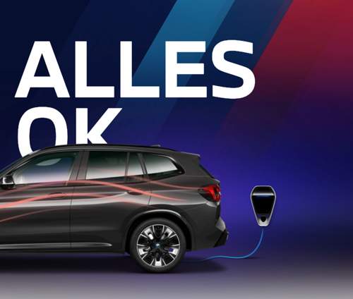

Heute morgen wieder ein super Erlebnis: Heizung per App eingeschaltet, nicht auf die Farbe der Luftströme (Animation) geachtet. Komme 15 min später zum Auto, gefroren. Eingestellt 22 grad, Auto kühlte anstatt zu heizen. Die Logik hab ich noch nicht verstanden
Hatte das im Sommer bei 35 grad ,,Klimatisierung aktiviert , zum Auto Lenkradheizung Sitzheizung an Fahrzeug geheizt war wie in einer Sauna .
Seitdem schau ich immer welche Grafik blau oder rot angezeigt wird.
@T-Dog93: Darf ich kurz fragen welche Animation gemeint ist? In der App? Stehe etwas auf dem Schlauch!?
... und hat man einen Einfluss auf die Farbe?
Wenn klimatisiert wird kalt dann werden blaue Streifen angezeigt, wenn geheitz wird dann werden rote Streifen angezeigt bzw. in wellen animiert. das kann man nicht beeinflussen zeigt nur ob gekühlt oder geheizt wird.
Bild zeigt es wird geheizt da rote wellen.
Kann nur empfehlen drauf zu achten, welche Farbe kommt. Meistens klappt es dann es abzubrechen und neu zu versuchen.
