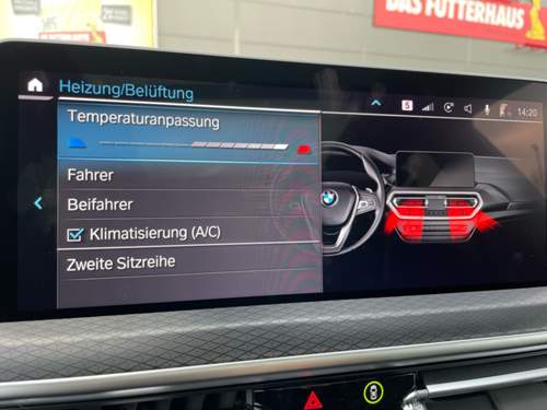

Moin, kurze Frage von mir:
Ich spiele gerade ein wenig im BMW herum. Im Klimamenü gibt es den Punkt „Temperaturanpassung“ (siehe Bild). Kann man damit der kühlen Luft entgegenwirken oder wofür ist das?
****hh+
@T-Dog93 schrieb am 28. November 2023 um 14:22:07 Uhr:
Das ist der Ersatz für das Rädchen (Richtung rot oder blau, warm kalt Oberkörperanpassung) das bei den älteren Modellen im Armaturenbrett in der Mitte angeordnet war. Bei der Vierzonenklima waren das sogar 2 Rädchen. Fahrer Beifahrer mMn

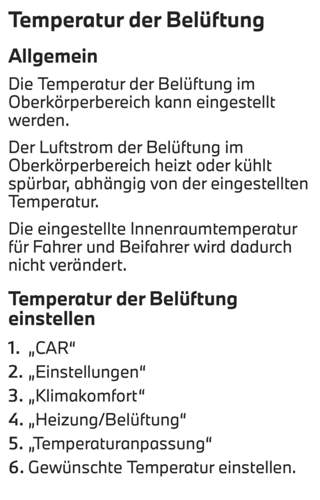

Laut BA
1
Ah okay, danke. In der Drivers Guide app kann ich mich aktuell leider nicht anmelden.
Allerdings habe ich eine kleine Anpassung dort vorgenommen und bisher keinen kalten Luftstrom erhalten (30 min Fahrt).
