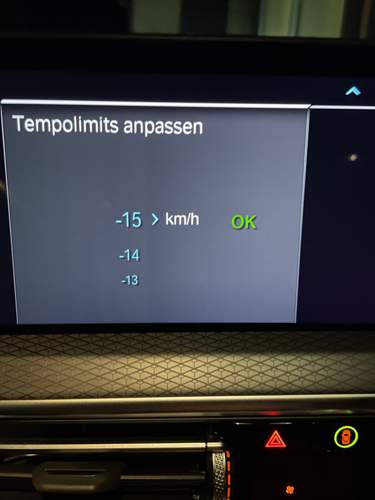

Ich nutze auf längeren Strecken fast immer die Assistenzsysteme inkl. ACC und automatische Übernahme des Speed Limit System.
Das funktioniert recht gut, hatte ich auch schon beim G05 genutzt. Beim iX3 fahre ich eine deutlich niedrigere Reisegeschwindigkeit als beim X5 PHEV, daher ist es mir doch sicherlich nicht aufgefallen.
Ich stelle als Reisegeschwindigkeit gerne zwischen 125 und 135 kmh ein. Sobald aber eine Begrenzung, z.B. auf 100 kmh aufgehoben wird, stellt sich die Geschwindigkeit immer wieder auf 140 kmh zurück.
Hab leider nichts in den Einstellungen gefunden, dass die Geschwindigkeit maximal z.B. 125 kmh betragen soll. Habe ich da was übersehen oder geht das einfach nicht anders?
9 Antworten
125km/h also Minus kann man soweit ich weiß nicht einstellen. Man kann nur eine gewisse Geschwindigkeit aufschlagen und du scheinst da +10km/h ausgewählt zu haben, denn sonst geht der iX3 bei aufgehobener Begrenzung immer auf 130km/h, was in der Realität ca. 126km/h sein sollte und genau was du willst.
Habe bei Werten über 60 +10 kmh eingeschaltet, darunter +2 kmh. Von daher wäre es präziser gefragt ob man die 130 kmh einstellen kann wenn die Begrenzung aufgehoben ist. Schade dass das nicht geht. Hier kollidieren dann die Systeme miteinander.

Wenn ACC und automatische Übernahme der Geschwindigkeit aktiv ist kann natürlich die Geschwindigkeit mit Toleranz +- 15 km/h einstellen.
Annahme Geschwindigkeit 130 km/h plus 8 km/h Toleranz oder minus 8 km/h wird dann je nach Einstellung bei 130 km/h übernommen.
Man kann 2 werte fix einstellen 0-60 Km/h +- 15nkm/h und ab 60 bis 190 km/h +- 15km/h
Die eingestellten werte bleiben auch bei jedem Neustart bzw. bei Aktivierung ACC bis man es im Menü ändert.
Mit der Taste am Lenkrad kann jederzeit die eingestellte +- 15km/h korrigiert werden wenn statt die eingestellten 138km/h auf 150 geändert werden soll ,natürlich bei der nächsten Tafel 130er wird wieder die 138 km/h übernommen , falls dann dies nicht gewünscht wird bei der nächsten 130er Tafel dann einfach die Set Taste drücken und die 130er Tafel wir ignoriert und die Geschwindigkeit bleibt bei 150 km/h.

Hast Du schon mal die Limiter Funktion probiert, die allgemein die max. Geschwindigkeit setzen kann? Diese könnte man ja auch auf eine Schnellwahltaste programmieren, zum schnelleren Zugriff.
Ich fahre fast ausschließlich mit der Limit Funktion mit Übernahme der Geschwindigkeit. Der Assi springt analog dem Tempomat bei unbeschränkt auf 140kmh. Hängt sicherlich an der +10kmh Einstellung bei der über 60kmh Stufe.
