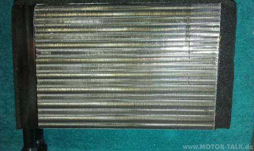

Neues Update und hoffentlich das letzte Kapitel dieser langen Geschichte. Habe auf eBay England einen neuen original Ford Wärmetauscher bekommen für 48 Euro inkl. Versand. Es handelt sich um einen sogenannten NOS (new old stock also alter unbenutzter Lagerbestand).

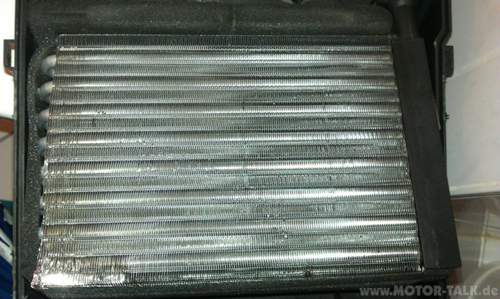

Habe das Teil eingebaut, die Heizung ist jetzt fantastisch, wie in einer Sauna! Habe den alten No-Name WT mit dem Originalteil verglichen. Die Abkühlungslamellen des Ford WT sind feinmaschiger als die des Zubehörteils. Das erklärt die geringe Wärmeleistung des Zubehörteils. Anbei zwei Vergleichsfotos.
Für alle die dasselbe Problem mit einer schwachen Heizung haben: Kauft euch das Original! Es gibt außerdem auch einen WT in Erstausrüsterqualität von der Firma Hella, der ist aber nicht mehr auf dem Markt. Vielleicht mit etwas Glück findet man einen alten Lagerbestand.

Wt-original-ford
Wt-zubehoehr
