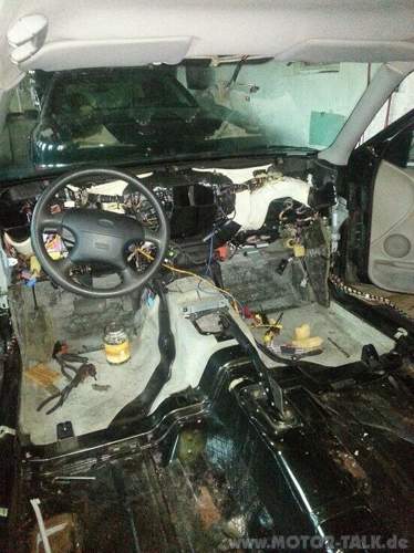

Ich hatte das selbe Problem....
bei mir hatte ein Stellmotor der von warm auf kalt stellt seinen Dienst quittiert.
Ich habe die komplette Heizungs einheit getauscht, nu wird es wieder mollig warm....
Ich habe aber auch eine Halle in der ich an Autos bastel, leider noch OHNE Heizung.
