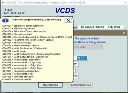

Nun würde ich doch gerne mal ne Frage stellen, zur Codierung der Heizung vom Kleinen.
Symptom:
Hinten im Fond wird's generell nicht ordentlich warm, vorne heizt er im Fussraum sehr zurückhaltend auf "AUTO". Nur wenn die Klappen manuell auf oben/mitte/unten oder oben/unten gestellt werden, wird's an den Füssen warm. Hinten ist nichts zu machen, da weht im besten Fall im Fussraum ein laues Lüftchen rein. Die Mitteldüsen sind quasi luftzugslos.
Mittels Stellglieddiagnose kann interessanterweise jedoch auch hinten anständig geheizt werden, auch über die mittleren Düsen. Es wäre also technisch möglich, aber er tut es nicht, egal was man am Bedienteil einstellt.
Fahrzeug ist Langversion V8 MPI Benziner aus 01.2004, allerdings nur mit Zweizonenklima, also ohne Verstellmöglichkeiten im Fond, auch ohne Zuheizer oder Sitzheizung/Lüftung im Fond. Vorne sind die Komfortsitze mit Massage und Lüftung verbaut, was alles auch fein funktioniert. Fehlerspeicher ist leer.
Nun hab ich mir mal die Codierung angeschaut und werde daraus nicht schlau...
Wenn man dem Popup von VCDS glauben will, müsste dort 4169 codiert sein (codiert = 1, Dämmglas = 8, Heckrollo = 64, V8 = 4096).
Allerdings ist aktuell 1052737 codiert.
Hier noch die Details vom Scan:

Nun 2 Fragen:
  • Kann mir das ev. jemand aufschlüsseln, wofür 1052737 steht?
  • Kann ich die Codierung "sorglos" auf 4196 setzen um zu die Auswirkungen zu testen oder besteht die Gefahr, das STG ins Nirvana zu schicken?

Nachtrag: Hier noch der Screenshot vom Codierfenster im Anhang, Bilder hochladen krieg ich mit Firefox nicht hin, musste eben den Browser wechseln...
Codierung-ist
Hier ist wohl so einiges falsch, nach dieser
Codierung sollte es so gesetzt sein:
1 ----- Steuergerät codiert
512 --- Japan
1024 -- Kaltländer
2048 -- Dieselmotor
16384 - Rechtslenker/Linksverkehr
Wenn es nach deiner Codierung geht,
sehe ich hier 0004169 (nicht 0004196)!
Und was ist mit Heckrollo, Motor FSI, Solardach,
Rücksitze beheizt,... ?
Ich würde erst die alte Codierung notieren
und dann die Neue nehmen, wenn etwas danach nicht geht,
kann es immer wieder umcodiert werden...

Eben auf 4169 komm ich ja auch - der Rest ist nicht verbaut in meinem Sparbrötchen. Mal davon ausgegangen, dass die Popup-Liste in VCDS komplett ist.
Dabei wäre es schon interessant zu wissen, wie sich 1052737 aufschlüsseln soll. Nach tagelangem Bemühen von Tante Google taucht sowas scheinbar immer wieder mal irgendwo auf, allerdings konnte ich keine detaillierte Aufschlüsselung zu diesen Codierungen im Millionenbereich finden...
... einfach machen,
wenn es nicht geht, würde ich auf 1004169 codieren.
Rechne doch.einfach mal deine ausstatung zusammen. Du wirst ja wissen was so verbaut ist. Und dann schauste. Nimm die gesamt zahl und rechne die einzelne ausstattung runter. Was ueberbleibt laesst sich schon ahnen was dann ist.
Vernichten kannst du mit keiner Codierung an der Stelle irgendwas...im schlimmsten Fall fehlen eben Funktionen oder es erscheinen Fehlermeldungen.

Wollte am Wochenende nun mal umcodieren auf 4196, ging nicht, da Code nicht akzeptiert.
Also zweiter Versuch mit 1004169, das hat er akzeptiert.
Resultat:
Situation bleibt unverändert, hinten wird's nicht warm, da kommt nix, nirgends.
Dafür gehen Sonnenrollo im Heck und die Sitzheizung vorne nicht mehr - Sitzllüftung interessanterweise schon.
Ich werde also die Tage mal wieder zurückstellen auf 1052737 und werfe noch mal die Frage in die Runde, ob das jemand aufschlüsseln kann, denn offensichtlich fehlen sonst einige Funktionen.
Interessanterweise sind auch in VCDS keine Angaben zu finden betreffend Sitzheizung/Lüftung/Massage vorne - oder auch dem Heckrollo... frage mich also, wieso nach der Umcodierung z.B. die Sitzheizung nicht mehr gehen sollte.
