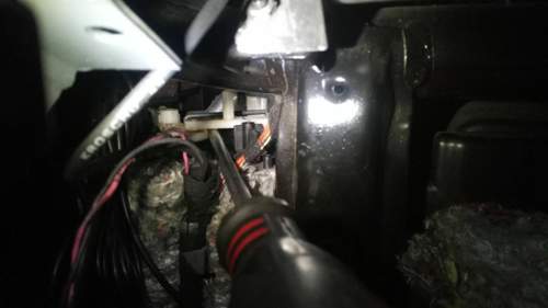

leider bin ich mit dem Problem nicht voran gekommen. Wie auf dem Bild zu sehen habe ich die Stellhebel aus gehangen damit ich wenigstens warme Luft hier habe.
Habe den Innenraumtemperatur Sensor vorsichtig saubergemacht. Hat auch nichts geändert.
Habe auch am Klimabedinteil den Widerstand gemessen und bekomme dabei einen Wert von ca. 400 Ohm bis 2k Ohm raus.
Weiß jemand dabei die genauen Werte??
Kann es sein das trotzdem das Klimabedinteil kaputt ist?
Wie gesagt wenn ich an den Knopf die Temperatur verstellen will bewegt sich nichts bei den weisen kleinen Hebeln.
Ist es der kleine Stellmotor dort welcher kaputt ist?

Vielen Dank für den Hinweis! Das war der entscheidende Tip! Bei mir ist der Stellmotor mit seinem Gestänge nicht im fussraum sondern hinter dem Handschuhfach links oben. Und der Stellmotor funktioniert bei mir noch, nur das Gestänge ist bei meinem ml verschlissen und hakt. Nach etwas Bastelei mit zwei langen Schrauben Drehern konnte ich die Mechanik wieder aktivieren und die Heizung auf volle Leistung stellen. So bleibt das jetzt erstmal bis zum Frühjahr und dann wird's repariert.
Das ist bei mir der Fußraum Beifahrer. 🙂

Nein ist alles OK ich bin ja dankbar für deinen Beitrag! und ich hab das Teil dann ja auch gefunden. Nur hab ich erstmal die Blende im Beifahrer fußraum ausgebaut, und hab dort nix gefunden. Der Fußraum ist bei mir eben nicht hinterm Handschuhfach ?? Aber trotzdem nochmals vielen Dank für deine Tipps.
