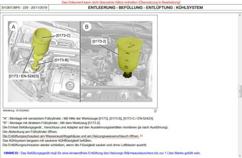

Falls es interessiert, angehängt das Werkstattdokument. Unter Punkt 3.1 ist die eine Entlüftungsschraube zu erkennen. An der Stelle scheint der höchste Punkt zu sein....
Danke Euch!
Hallo nochmal... an das eine entlüftungsventil komme ich heran. Siehe Foto....
Wie funktioniert das...? Aufdrehen oder abdrehen? ??
Die zweite entlüftungsschraube kann ich beim besten Willard nicht finden. Scheint aber egal.... die Luft aus dem neuen Wärmetauscher sollte sich genau an dem Ventil auf dem Foto sammeln...

Habe es mittlerweile geschafft. Die Schraube am Motor habe ich nun nicht gefunden. Die andere habe ich aufgemacht und Kühlwasser nachgefüllt. Als dort Flüssigkeit austrat, habe ich sie zugedreht. Dann habe ich den Motor einfach Warmlaufen lassen und Immer wieder oben nachgekippt. Als dann 10 Minuten lang keine Luftblasen mehr im Ausgleichsbehälter zu sehen waren, habe ich zugemacht und bin gefahren. Der Kühlmittelstand ist konstant. Das sollte doch so passen.
