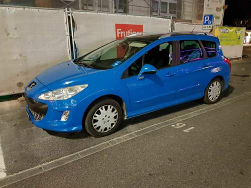

Erste Inverkersetzung ist 04/12/2009
Das ist das Fahrzeug
Img-20181108-wa0012
Ja, genau so wie meins in blau. Wie gesagt, eine Abzocke. Bestell es im Internet, fahr einfach in einer freier Werkstatt und lass es dort tauschen. Das sind wie oben beschrieben 2 Verkleidungen im Fahrerraum und dann halt das Tauschen selbst. Mehr als 200 darf es nicht kosten, m.M.n. Bei dem Golf z.B. muss das ganze Armaturenbrett und Mittelkonsole raus, da kommt man schnell an deinen Preis..
