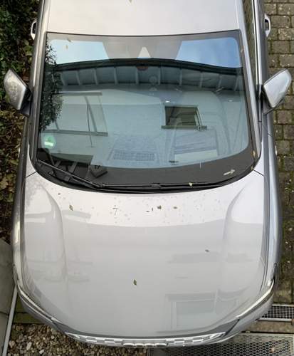

Da stellt sich mir folgende Frage: Ich habe die Akustik- und Wärmeschutzverglasung bei mir vorne (Serienmässig) und vorne an den Seiten (Zusatzausstattung) drin, aber nicht die Frontscheibenheizung (Zusatzsausstattung). Kann das sein, dass das dieselbe Scheibe ist und nur das Steuergerät fehlt oder vielleicht eingebaut aber nicht aktiviert ist? Es wird mir im myAudi-App unter Klimatisierung sogar Scheibenheizung mit angezeigt, aber da denke ich ist im Fall bei mir die Heckscheibe gemeint. Wie kann ich das rausfinden, ohne dass die Scheiben gefroren sind?
Evtl. reflektiert die Folie der beheizten Scheibe in einer anderen Farbe.
Bei meinem Q4 fiel mir als erstes die „bläuliche“ Frontscheibe auf.
Das Auto hat die Frontscheibenheizung.
Ja, die beheizte Scheibe schimmert wirklich etwas bläulich/violett. Auf dem angehängten Beispiel sieht man es ganz gut.
@andy_neu schrieb am 10. Dezember 2023 um 15:54:12 Uhr:
Alle Scheiben schimmern so, da alle Frontscheiben einen UV Schutz integriert haben.
@MLS3 schrieb am 10. Dezember 2023 um 16:08:30 Uhr:
Meine definitiv nicht. Dann muss ich das aber schleunigst beim Freundlichen reklamieren.;-)
