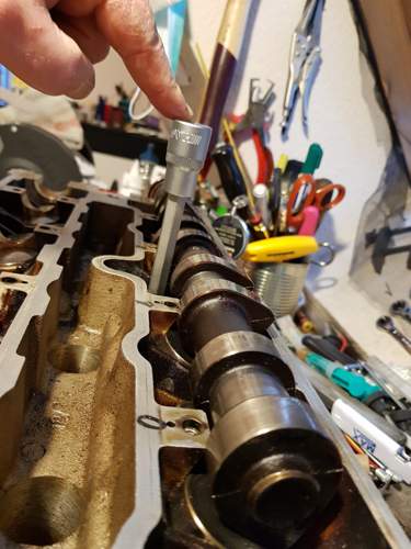

Also...mein Ersatzkopf is jetzt n richtiger X20XEV...
An der Einlasswelle hat man da Glück, da kann man die Kopfschrauben so lösen.
An der Auslasswelle hat man verloren, da muss definitiv die NW raus...da kannste nichmal ansatzweise schief da dran an den Schraubenkopf.

Gibt es irgendwelche Vorgaben an Kopfschrauben und Kopfdichtung, bei welcher Temperatur sie angezogen werden dürfen ?
Ich werde morgen erst mit der Arbeit anfangen. Das Werkzeug ist noch nicht da.

Wenn du nicht bis ins Frühjahr warten kannst, dann mach das eben gegen Mittag wo die Temperatur am höchsten ist. Ganz so exakt muss es nicht sein. Wichtig ist, dass alles auf der selben Temperatur ist..
