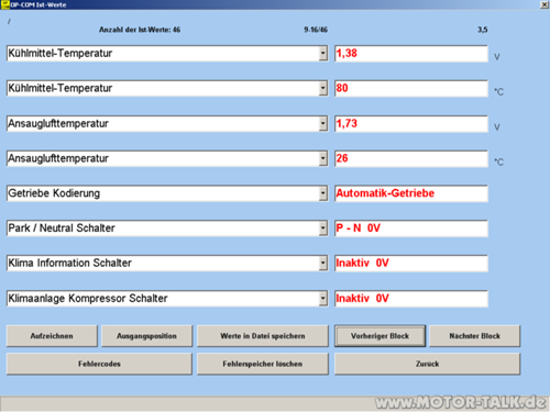

Die Temperatur ist wirklich noch zu niedrig, aber da sie wie festgenagelt steht, ist da wohl der Sensor oder zumindestens ein Elektrisches Problem die Ursache.
Lese oder laß mal via OBD (also Tech oder OP-COM) die Motortemperatur über den MSTG Temperaturfühler auslesen.

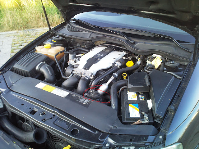

Mach mal ein Bild wie die in/an das Bordsystem angebunden wurde.
Da kann eine Ursache liegen.
Zieh mal den Stecker von der Ladepumpe unter dem Kühlmittelbehälter ab und schließe die mal über Klemme 15 (Zündung) an.
Wenn die Pumpe nämlich nicht läuft, ist sie fast wie ein Korken im Schlauch.

Mit dem Bordsystem meinst Du die Standheizung bzw. die Bordheizung?
Übrigens die Öffnungstemperatur soll 92°C betragen.
Ja, wo die Sandheizung, wie, in die Bordheizungsschläuche eingbunden wurde.
Mach folgendes um es einzugrenzen , fall du keine Mögklichkeit hast , mit einem Tech dem Ding auf die Schliche zu kommen .
Nach einer Spazierfahrt läßt du deinen Motor im Stand weiterlaufen .
Geht die Instrumentenanzeige-Temperatur dabei nicht nach oben ?
Schalten die Lüfter danach nicht ein ?
Dann ist das neue Thermostat wahrscheinlich auch defekt .
Schalten die Lüfter nach einer Zeit ein ?
Bleibt die Temperatur unverändert ?
Würde ich auf den Temperatursensor auf der Brücke den Verdacht lenken .

Ein Foto über die Anschlüsse Kurt werde ich die Tage machen, den mit dem Handy wird das nichts und Opas Japaner ist hin *MUMPF*
Der Opelander meinte zwar es sei alles korrekt angeschlossen, aber 4 Augen sehen mehr als 2. Außerdem ist hier mehr Fachpersonal.
Zur Spazierfahrt zu sagen 80km Autobahn bei 140km/h (Temperatur wie genagelt bei 85°C), 15km Stadtverkehr und Stop´n Go (Temperatur wie genagelt bei 85 °C) und 10 Min Leerlauf auf dem Hof ebenfalls 85°C wie genagelt. Vorher war die Motortemperatur während der deutlich unter 80°C.

Zur Frage mit dem Lüfter kann ich euch mitteilen, dass bei 95°C der Lüfter anspringt um das ganze auf 85°C wieder runterkühlt, danach geht er denn wieder aus bis er wieder bei 95°C anspringt.

Siehst du , wenn du meine Fragen richtig durchliest und beantwortest kann ich dir auch präzise helfen . 🙂😛
Ausgehend davon , daß du in deinem obigen Post die Realität geschrieben hast ,
dann haben wir hier schon dein Problem .
Der Thermostatschalter .
Da ist ein verkehrter verbaut oder defekt .
95/85 ist der falsche Thermoschalter oder er ist defekt .
Für die 1. TS muß eine Ein-Auschalttemperatur von 100/95 gegeben sein .
Dein Lüfter schaltet zu früh ein und zu spät aus .
Immer vorrausgesetzt dein obiger Post stimmt .
Hier würde ich bei diesem Problem ansetzen .
