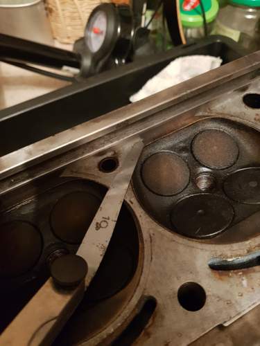

Sollte man die Schaftdichtungen wechseln. Aber dann könnte ich auch direkt die Ventile neu einschleifen. Das ist ein endloser Rattenschwanz.

Wenn der Kopf schon mal unten ist, dann möchte ich ihn auch vermessen, sonst würde ich mich schwarz ärgern, wenn der Kopf hätte geplant werden müssen, ich es aber unterlassen habe.
Eine Glasscheibe oder eine gute Wasserwaage reichen eigentlich, um mit einer Lampe nach Lichtdurchsatz im Spalt zu schauen.
Für die Schaftis müssen die Ventile nicht raus. Wenn der ZK runter ist, macht sich das halt viel besser.
Malcom...ich hab dir mal n paar Bilder jetzt gemacht von meim Backup Kopf...den ich noch Revidieren muss, hatte aber bisher "keine Zeit"...oder war zu faul...
n 300mm Haarlineal reicht völligst aus...der Kopp hat rund 450mm breit...
Ne fühlerlehre brauchste...du weist ja wies geht...

Achso...wenn du deine Fläche vermessen tust...überall da wo KEIN 100ertstel von der Fühllehre durch geht is ok...
Planen kann man die laut Omega Forum 2 - 100ertstel...da gabs Freds wo Leute das schon gemacht haben.
Die Glasscheibe müßte ich vorher aber schwarz lackieren. Habe aber keine Glasscheibe. Aber mit einer Wasserwaage könnte ich dienen. Da habe ich verschiedene Längen. Muß ich mir anschauen.
Für die Schaftdichtungen müssen aber die Splinte, der Deckel (Retainer) und die Feder runtergenommen werden. Dann ist es kein Akt mehr, auch die Ventile rauszuziehen.
Richtig, aber ich bezog mich da nur rein auf den Wechsel der Schaftis, der so eben relativ einfach ist. Tut dem Ölverbrauch meistens ganz gut. Kannst den Kopf ja auf die NW-Seite legen und die Brennraumausbuchtung mit Diesel füllen. Wenn da nichts in die Gasführung durchsickert, sind die Ventile gut dicht. Dann würde ich auch nichts einschleifen.
