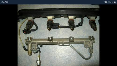

Malcom, um nochmal zu deinen EV zu kommen, hab noch Bilder ausm Forum gefunden, die ich aufm Rechner gespeichert hab, wie das aussieht.
glaub auf Bild 1 siehste ganz schwach diese klammern, die verriegeln diese kabelleiste.
Bild 1
Screenshot-20211213-043714-motor-talk

Danke für die Bilder. Ich werde da morgen mal vorsichtig drangehen. Ich habe immer Angst beim Omega, daß mir etwas wegbrechen kann. Alles ist so filigran gestaltet. Sehe ich es richtig, daß der schwarze Kabelkanal (Kunstoffkasten) auf den Einspritzdüsen draufsitzt ? Ich muß also jede einzelne Düse vorsichtig weghebeln. So wie ich das auf deinen Fotos erkennen kann sitzt unterhalb des Kabelkanals ein Stecker, der mit der Einspritzdüse verbunden ist. Ich hoffe nicht, daß man für die Entkoppelung erst einen Clip mit 3 Händen lösen muß, um den Kabelkanal abzuheben.
Das heißt, wenn ich vorne (richtung Zahnriemen) die 1. Entkoppelung vollzogen habe, müßte es doch immer leichter gehen. Kann ich denn vorne einfach mal einen großen Schraubenzieher ansetzen, um den Kabelkanal (Kunstoffkasten) anzuheben, oder bricht da direkt was weg ?
Du musst erst diese Metall klammen Richtung Zylinderkoof lösen/ziehen...dann kannst du die leiste vom Ev ziehen...
Großer Schraubeezieher hat da nix verloren...
N kleiner um die Klammern zu ziehen...is fummelig...
Wo sitzen denn diese Metallklammern exakt ? Sitzen die Richtung Ventildeckel (Zylinderkopfhaube) oder sitzen die unterhalb des Kabelkanals (Kunstoffkasten). Also die erst ziehen und dann kann man den Kabelkanal bewegen und von den Einspritzdüsen runterhebeln ?
Ach, jetzt sehe ich die Klammern, weiße Klammern auf weißem Untergrund. Aber wo sitzen die genau ?

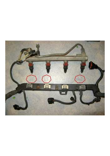

Du meinst doch diese Klammern, oder ? Roter Kreis
Einspritzleiste
Ja, diese Klammern sind es.
Die sitzen unterhalb des Kanals, die müssten an den weissen Steckern dran sein, abmachen die Dinger, alle 4 und dann müsstest du den Kanal inclu steckern abheben können von den Einspritzventilen.
Diese Stecker sind ja im Kanal da irgendwie angeklipst.
Verlier die Klammern nicht.
Da sind Klammern dran, unterhalb des Plastikdingens...die verriegeln den elektrischen Anschluss zum EV...Die muss man Richtung ZK ziehen, und dann kannst du den Anheben den kabelkanal,
Nur...................wie kommt man an die Klammern dran ? Ich habe ja schließlich keine Spaghetti Finger. Da gibt es doch bestimmt einen Trick mit Drücken und den Kabelkanal leicht verschieben, oder ?
Ja, die Stecker sind schon blöd. Der Kanal ist meistens so spröde, das bei schärferem Hinsehen bereits Bruch auftritt. Ist aber nicht so schlimm, die weissen Stecker bleiben normalerweise heil, und auf die kommt es ja schließlich nur an. Danach den Kabelbaum bisschen neu umwickeln, fertig.
