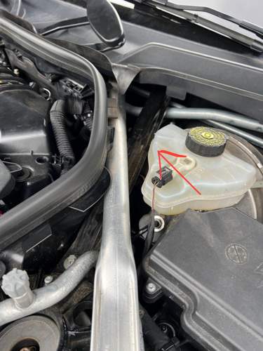

Habe bei meinem E220d T all Terrain dieses Heftige knarzen im Armaturenbrett…. Hatte das schon wer bin kurz davor den kübel zu verkaufen

Es skönnte sein, dass die Ursache die schrägen, grauen und schwarzen Metallstreben sind, die im Motorraum fahrerseitig im ca. 45° Winkel in Richtung Windschutzscheibe verlaufen.
Manche berichten, dass das Anziehen der Bolzen/Schrauben dieser Streben für Abhilfe sorgt, siehe Thread: "Klickernde" Geräusche während der Fahrt hinter dem Armaturenbrett".

Das wars so eine ruhe danke vielmals

Könnte jemand mal zeigen wo diese Streben genau sich verbergen? Ich habe ein sehr ähnliches Geräusch und sehe aber keine Strebe…
Gucke hier. Das Mitglied @Levo90 hat am 17.10.2024 geschrieben und das Bild eingefügt:
"Habe heute von den Streben die Schrauben nachgezogen. Von der schwarzen Strebe konnte man beide Schrauben (direkt unter der Windschutzscheibe) gefühlt ca. 2 Umdrehungen nachziehen. Die von den grauen Streben waren bei mir fest. Um die Schrauben zu erreichen, müssen allerdings die Scheibenwischer demontiert und die schwarze Verkleidung angehoben werden."
Ich habe dasselbe gemacht, bei mir hat es aber leider nicht geholfen, das Knarzen ist weiterhin da.
Aber Dir wünsche viel Erfolg!
Gruß, Papa62
