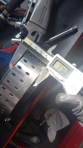

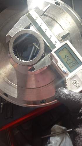

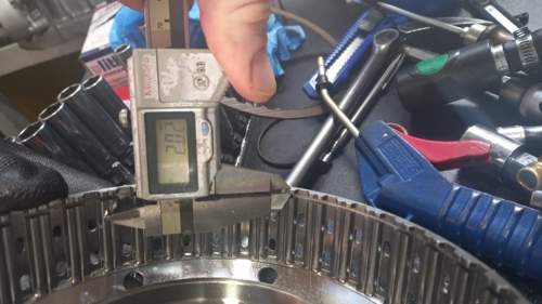

Die Originale K1 Kupplung hat 6 Lamellen. Der Unterschied der mehrfach bestellten Ersatzkupplungen lag in der Anzahl der Zähle, die auf dem Foto K1_2.jpg zusehen sind. Es ist das Foto, auf dem man den Durchmesser 44,39 mm sehen kann.

Ja das Problem kenne ich. Ich hatte für meinen Vectra auch eine 6 Lamellen Trommel bestellt und dann eine für 7 bekommen. Da ist die Trommel dann ca. 4mm höher.
Eine passende Trommel für 6 Lamellen habe ich dann bei der Firma Fahrzeugtechnik Hetzel bekommen. Hatte 580euro gekostet.

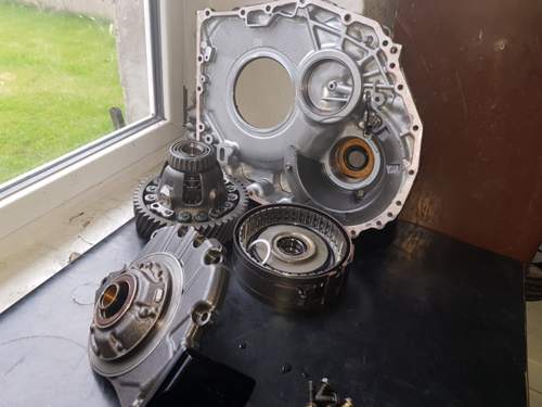

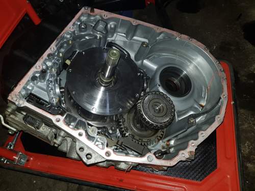

Das Jahr 2022 geht dem Ende entgegen und der Insignia steht tatsächlich immer noch in der Werkstatt. Seit wenigen Tagen ist er aber tatsächlich wieder ohne Probleme fahrbar. Das Getriebe wurde komplett instandgesetzt. Die K1-Kupplung ist ein Teil der Instandsetzung, war aber nicht für den Schlag verantwortlich. Ein testweiser Einbau einer anderen K1-Kupplung in meinen Insignia löste das Problem nicht. Nachdem dann alles mögliche gereinigt und ersetzt wurde, war dann irgendwann der Fehler weg. So wirklich sagen kann man das laut Werkstatt bis heute nicht, was genau war.
