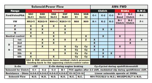

Auch ein Problem der eingelaufenen C1 Kupplung. Hatte mein Vectra auch.
Danke für den Hinweis. Ich dachte, diese Kupplung macht eher vom 4. auf den 3. Gang Probleme?
Dann werde ich mal danach googlen!
Hier siehst Du es. C1 ist in Gang 1-4 aktiv, wird also geschaltet wenn Du zum losfahren auf D gehst und wenn vom 5. runter geschaltet wird.
