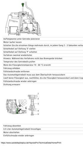

Ich würde gerne den Ölstand des Getriebes kontrollieren.
Vorgehensweise (bitte um eure Info ob so OK)
• Getriebe warm fahren
• Kontrollschraube Getriebe bei laufendem Motor öffnen und ablaufen lassen. Wenn kein Öl tropft, war zu wenig Öl im Getriebe.
• Ansonsten auffüllen, bis es unten tropft
• Danach unten schließen
• Jetzt bin ich mir nicht sicher: nochmals 0,5 l auffüllen oder nicht mehr, da es unten bei laufendem Motor getropft hat?
Als Werkzeug hätte ich mir zusammengesucht (aus einem Volvo Forum, sollte aber passen)
Auffüllschraube Torx 55
Kontrollschraube Torx 40
Ablassschraube Inbus 17 mm
Hinterher nochmal 0,5l auffüllen!
Ich danke dir!
Mal ein vorsichtiges Update meinerseits, da ich zur Zeit nicht viel fahre, aber es scheint besser geworden zu sein.
Vor über 2 Wochen den Ölstand nochmals angepasst -> Öl über Überlaufschraube abgelassen und 0,5 l nachgefüllt.
Das Getriebe schaltet nun besser hoch, vor allem wenig Last. Es war immer ein bisschen Kopfnicken bei 1-4 dabei. Das ist nun fast ganz verschwunden und er schaltet wirklich sauber und weich hoch. Witzigerweise hatte ich noch am selben Tag der Arbeiten ein Schlagen beim Anfahren, aber seitdem nicht mehr. Es scheint fast so, als müsste sich das Getriebe erst wieder neu anlernen.
Ob zu ziel oder zu wenig Öl drin war, kann ich leider nicht sagen. Aber eines ist klar, das Getriebe schaltet nun besser. Der Ölstand scheint nun perfekt zu passen. Es scheint so, als würde das Aisin sehr empfindlich auf einen falschen Ölstand reagieren. Ein weitere Verbesserung die seitdem aufgetreten ist: Das Fahrzeug fährt nach Loslassen der Bremse williger los. Damals hatte das Fahrzeug nach Loslassen der Bremse immer eine kleine Gedenksekunde. Jetzt lasse ich die Bremse los und das Fahrzeug fährt sofort los. Sehr angenehm. Ich hoffe, dass sich die Sache damit erledigt hat. Übrigens hat mir eine andere Werkstatt noch erzählt, dass sie von der Empfehlung einer Spülung schon wieder weggehen, da nicht alle Automatikgetriebe dies problemlos überstehen. Sie raten dazu das Öl nur zu wechseln, auch wenn dafür 3 Durchgänge notwendig sind. Diese reinen Ölwechsel sollen systemschonender sein.
Eines ist auch klar, gibt eure Autos wirklich nur in fähige Hände. Gerade das Nachfüllen der 0,5 Liter zum Schluss sind nicht jedem bekannt... weil es bei der Konkurrenz unüblich ist.
