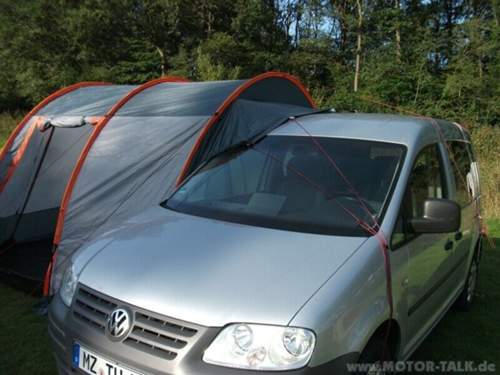

Hallo, ich bin meinem urururalten Polo untreu geworden (der ab jetzt nur noch im Winter zum Einsatz kommen soll) und fahre seit gestern einen Caddy Tramper. Ich habe mich hier schlau gemacht und mich für das Vaude Zelt entschieden.
Beim herumlesen im www habe ich irgendwo gelesen, das beim original-VW-Zelt Sicherungen/Blockierungen für den Gashub der Heckklappe dabei sind, die man wohl einfach auf den Hebemechanismus beidseits aufsteckt. Sinn soll sein zum einen Sicherung, zum anderen Schonung.
Fragen:
- macht das Sinn, ist das notwendig bzw. ist schon irgendwem die Klappe heruntergekommen?
- weiß jmd. die Teilenummer und die richtige Bezeichnung?

Dieser Artikel gab für mich den Ausschlag lieber eine Stange an die Heckklappe zu bauen:
http://www.motor-talk.de/.../...pfer-schraube-abgerissen-t3242819.html
Mir erschien die Belastung mit dem Heckzelt auf den Dämpferschrauben zu gewagt. Es gibt ja auch mal windige Tage.
Jetzt habe ich ein gutes Gefühl mit der Haltestange. Durch die Schrägstellung stört sie auch nicht besonders im Heckzelt. Leider hab ich kein Foto davon.

Ich hab mir mal die Arbeit gemacht, gut 10 Nutzfahrzeugezentren anzuschreiben, um Bezugsmöglichkeiten für die Original-Blockaden der Heckklappendämpfer ausfindig zu machen.
Das billigste Angebot, das ich bekommen habe, liegt bei 17 EUR pro Stück. Die Teile kommen hierbei nicht aus Polen, sondern aus Deutschland, sodass die Versandkosten nicht all zu hoch sein dürften.
Ich halte Euch auf dem Laufenden...
Ich habe mir die org.-Teile über den Freundlichen bestellt - gut 55 EUR hab ich für den Satz gezahlt. Ärgerliche Sache ... (unvorhergesehene Versandkosten, bla bla bla...)
Noch ärgerlicher: Sie passen nicht!!!
Was passt nicht ?
Zu lang ? Zu kurz ? Oder der Durchmesser ?
Ich erinnere mich dran, dass sie beim 2011er Caddy schön eingeclippt sind. Ich weiss nicht mehr ganz, ob die "dicke" Seite nach oben oder unten kam, aber ganz nach Poka Yoke merkte man schon, wie sie hin gehören.
Beim 2014er Tramper finde ich diese Position nicht - die Blockaden wirken zu lang, und der Dämpfer (d.h. der größere Durchmesser daran) kommt mir dicker vor als damals.
Hat das evtl irgendwas mit der Rückruf-Aktion 55H5 zutun? Mein Caddy ist ja einer aus der Ära "nach 55H5".
Oder gibts evtl. beim Tramper generell Dämpfer mit mehr Power weil mehr Durchmesser?
Ich versuche mal, auf einem Parkplatz einen anderen Caddyfahrer zu erwischen - mit der Bitte die Blockaden mal bei seinem Fahrzeug ausprobieren zu dürfen.
Ach die Telenummern werde ich mal vergleichen.
Fotos folgen.
Das glaube ich nicht. 55H5 waren doch nur 2 Unterlegscheiben und längere Kugelkopfbolzen.
Das ist wahrscheinlicher, weil ja das Zelt an der Heckklappe hängt.
Die aktuellen Dämpfer (das dickere Ende) ist llänger als bei den alten Dämpfern, somit ist die schmale Dämpferseite kürzer, weshalb die alten Heckklappenfesteller/-einklemmer zu lang.😉
Schöner Mist - das hätte ich gern vorher gewusst.
Die Blockaden kann ich nun nicht wirklich verwenden.
Btw. Meine Dämpfer sind die 2K0 827 550 B (01S), und am dickeren Ende ca 23mm stark.
Hast du Infos zu den alten?
Maße? "Leistung"?
Grund für den Wechsel?
Infos zur Kompatibilität?
Gibts Infos über einen "neuen Heckklappenfesteller/-einklemmer"?
Gasfeder, Tramper, Blockade
Ich habe damals Vergleichsbilder von den beiden Dämpfern in dem Thread zum abgerissenen Kugelbolzen eingestellt.
Mal schauen - mein Freundlicher wird mich vermutlich köpfen, aber eigentlich sollte er mir die Teilenummer der neuen (!) Blockaden leicht heraussuchen können.
