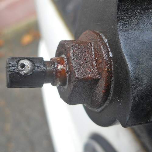

Die Düse kann man abziehen, gibts auch als Ersatzteil. Falls die Düse beim Wischen schon mitdreht, kannst Du es gleich vergessen. Dann hilft nur der Reparatursatz von VW oder eine neue Wischereinheit.
Oh, ok habe ich gar nicht drauf geachtet, darf sich die Düse NICHT mitdrehen? Ich prüfe das gleich
ich habe in erinnerung dass man die düse abbauen kann. vor der düse ist dreck im schlauch, der sich nicht mit durchstoßen der düse entfernen lässt
Also, ich habe die Düse jetzt rausgezogen, die ist dicht. Allerdings sehe ich das so, daß die sich mit der Wischerachse, die den Wischerarm bewegt, mitdrehen MUSS oder nicht? Soll der Wasserstrahl auf einer Position fixiert bleiben, während der Wischer arm hin- und her schwenkt? Wie soll das technisch umgesetzt sein? Die Wischerachse ist hohl und die Düse steckt fest darin, also kann sie doch nur mitgenommen werden oder soll das so sein, daß die Düse im Wasserkanal fest steckt und die Hohlachse sich um die feststehende Düse drehen soll, damit der Wasserstrahl fest eingestellt bleibt?

Und genau das darf sie nicht.

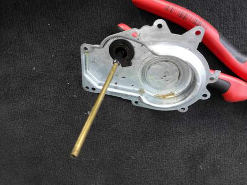

Da ist innen das Spritzröhrchen an der Welle fest korrodiert und zerstört langsam aber sicher das Röhrchen.
In den FAQ gibt's da ne Anleitung für die Reperatur.

Wo bekommt man so ein Messingröhrchen?
Modellbauladen,Ebay,da hab ich meine damals gekauft,30cm 4€.
MFG

Wenn die Düse mitdreht, ist es bereits zerstört. 😉 In gut sortierten Baumärkten gibt's übrigens auch Messingröhrchen 2, 3, 4mm, L=1,0m, ca. 3,-€.
Zerstört ist die Düse nicht gleich,die halten schon ne Weile durch,bevor das Material nachgibt.
Das Röhrchen muss 3,4 Max. 3,5mm stark sein,sonst läuft das Wasser oben an der Düse in den Motor,andere Abmessungen funktionieren nicht,da oben direkt nach der Düse ein winziger O-Ring drin ist.

Bei mir ist noch der erste Motor drin, habe ihn aber schon zweimal überarbeitet. Das Röhrchen habe ich 2009 aus einem defekten Wischermotor eines Kollegen bekommen, nachdem das erste zerknautscht war. Habe damals die Hohlwelle peinlich saubergemacht und das Röhrchen vor dem Einbau gefettet. Bei der Demontage im letzten Jahr war es noch vollkommen intakt.
