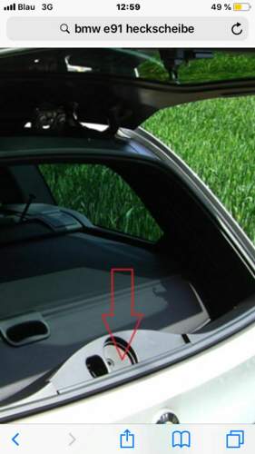

Schau mal ob deine Arretierung vom Scheibenwischer/Scheibe
Auch sauber in (beim schließen der Scheibe) in das vorgesehene Loch geht oder trifft ansonsten ist das dein Problem. Auf dem Foto siehst du das länglich oder Loch für die Arretierung. Wenn du oft nur die Glasscheibe öffnest kann sowas vorkommen.
Das war damals bei mir das Problem bei mir blieb der Wischer auch immer stehen.

Die arretierung kommt genau da rein, da ich meine Scheibe eh nicht aufmachen kann.
