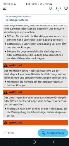

Das Anbringen eines Gepäckträger an der Kunststoffheckklappe ist am T7 Multivan nicht zugelassen. Auch nachzulesen in der Betriebsanleitung und zusätzlich farblich markiert.
Da können noch so viele Angebote auf dem Markt kommen, sie sind nicht zugelassen von VW.

Betriebsanleitungsauszug.

Antwort auf meine schriftliche Anfrage bei der Firma Paulchen:
Hallo Herr …,
zur Erklärung und Einordnung solcher Hinweise in der Betriebsanleitung des Fahrzeuges:
Herstellerseitige Einschränkung
Der Hersteller schreibt:
  • „Dieses Fahrzeug ist nicht für die Montage eines Heckträgersystems an der Heckklappe zugelassen.“
  • Das ist eine technische Einschätzung des Fahrzeugherstellers – keine rechtlich bindende Vorschrift. Es bedeutet: Der Hersteller hat keine eigenen Produkte oder Freigaben für solche Systeme vorgesehen.
Warnung
Es folgt eine Sicherheitswarnung:
  • „Das Montieren eines Heckträgersystems an der Heckklappe kann […] zu Unfällen führen.“
  • Das ist ein Standard-Haftungsausschluss: Der Hersteller warnt vor Risiken, um sich rechtlich abzusichern.
Kontext beachten
  • Solche Hinweise bedeuten: „Wir übernehmen keine Verantwortung, wenn jemand an der Heckklappe etwas montiert, was wir nicht geprüft haben.“
  • Das bedeutet nicht automatisch, dass es verboten oder unsicher ist, ein geprüftes Trägersystem eines Drittherstellers (wie Paulchen) zu verwenden.
Freundliche Grüße
aus Hamburg
Paulchen System GmbH
