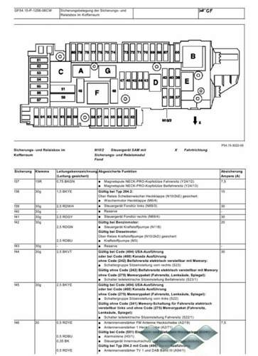

Sicherung rausmachen wäre ja schön, aber bei mir ist der Frontwischer an der selben Sicherung und den brauche ich im Gegensatz zum Heck immer wieder, oder kann mir jemand sagen, wo sich das Relais für den Heckscheibenwischer befindet, in der Betriebsanleitung finde ich leider nichts?
also lt. meiner Recherchen ist es Relais "E" im SAM Fond.

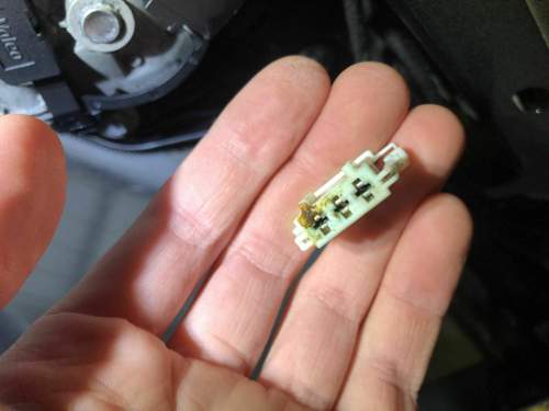

Bei meinem wurde der Wischer selbst nicht ersetzt.
Die Kontakte zum Motor waren stark oxidiert, wegen
Wassereintritt Gummitulle in der Heckscheibe.
Gummitulle für 1,80 wurde erneuert.
Gleichzeitig wurde, wegen der Demontage, der Wischerarm mit Wischer auf Aerotwin umgebaut.
Bei Ebay inkl. Versand €27,90.
Lg Ewald

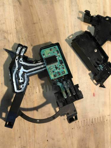

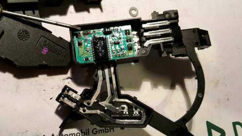

Hallo
Ich habe das Problem wenn ich die Zündung einschalte geht der Heckscheibenwischer 3 bis 4 mal von allein und bleibt dan irgendwo stehen, weiterhin geht das PDC hinter auch nicht.
Das deutet eher darauf hin, daß der Motor keine Endstellung mehr hat und somit solange angesteuert wird, bis diese wieder gefunden wird. Die Symptome lassen auf nichts anderes schließen. Vermutlich handelt es sich hier um einen Reed-Kontakt und wenn da Schmutz oder sonstwas reingerät, dann kann genau das passieren. wenn er dann unvermittlet stehen bleibt, hat irgendwas anderes den Kontakt ausgelöst. Blöd, dann den Motor nur wegen sowas zu tauschen. Andererseits werden heute ja auch gerne Schrauben gespart und man verpreßt solche Sachen lieber, so daß man da später nicht mehr drankommt, um das Ganze für ein oder zwei Euro reparieren zu können.
Geplante Obsoleszenz...

so, habe jetzt auch das Relase ausgebaut... ist das untere im SAM
