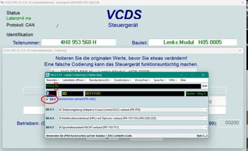

Kannst du mir zufĂ€llig noch etwas mehr informationen ĂŒber das Codieren geben? Brauch man dafĂŒr eine Zugriffsberechtigung und was genau muss man da codieren?

Zugriffsberechtigung: Nein
Codiert wird die LenksÀulenelektronik SteuergerÀt 16 Byte 2 Bit 0 (Foto 1)
Danach ist der Hebel fĂŒr den Heckscheibenwischer stillgelegt.

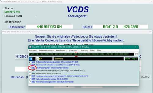

Weil dann das SteuergerĂ€t einen Fehler wegen falscher Codierung wirft, muss man noch in das SteuergerĂ€t fĂŒr Zentralelektrik, SteuergerĂ€t 09 Byte 18 Bit 2 (Foto 2)
Dann ist hintenrum Ruhe 🙂

Also ich habe gerade eben mal die beiden Codierungen getestet und siehe da, hinten ist ruhe. Es gibt leider nur einen Nachteil. Die Codierung im SteuergerĂ€t 09 Elektronische Zentralelektrik funktioniert bei mir leider nicht. Mein SteuergerĂ€t 16 LenksĂ€ulenelektrik wirft mir trotz der oben beschriebenen Codierung einen Fehlercode aus der mich darauf hinweist, dass dieses SteuergerĂ€t falsch codiert ist. Dies macht es aber nur wenn ich den Heckscheibenwischer "betĂ€tige". Solange dieser Fehlercode nicht das SteuergerĂ€t lahm legt kann man es vernachlĂ€ssigen nur wĂ€re es schon schöner wenn er keinen Fehlercode ausspucken wĂŒrde.
Mir ist noch was eingefallen, ich habe vor lĂ€ngerer Zeit wegcodiert, dass der Heckscheibenwischer loslĂ€uft, wenn vorne an ist und ich den RĂŒckwĂ€rtsgang einlege. Vielleicht muss das bei Dir auch noch gemacht werden. Ich muss das aber erst raussuchen.
