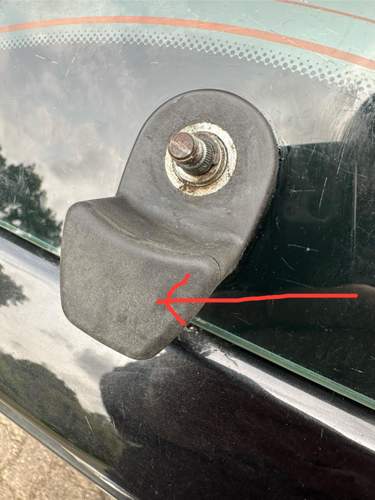

Hallo, seit ein paar Tagen öffnet das Heckscheibenfenster mit dem Taster nicht mehr! Welche Ursachen können das sein und gibt es eine Notentriegelung, wenn ja, wo finde ich die?

Das Tastergehäuse hat einen Deckel, den mußt du abziehen.........
Wenn beim auf Masse legen von braun/rot nichts passiert, kann auch das Schloss selbst defekt sein........

Ja dann wird der Taster kaputt sein wie bei mir. Wischer abziehen, Gehäuse ab. Dann kannst den Taster schon abziehen und einen neuen anstecken oder die Kabel kurzschließen
muss ja von innen den Stecker abziehen für den Taster! Da komme ich ja leider nicht ran da die Scheibe nicht öffnet bzw. entriegelt! Keine Ahnung wie ich das machen soll!

meinst Du den Deckel?
Taster Heckscheibe
Ja, den Deckel kannst du noch abmachen.
Darunter kannst du noch versuchen die Kontakte zu brücken. Da wird aber alles verrostet sein und voll mit Wasser sein.
Ansonsten würde ich von innen die Verkleidung abbauen und die Scheibe manuell entriegeln.
Aber du musst so und so den Taster abbekommen. Da hilft meist nur Flex und Dremel um ihn abzubekommen. Die Hülse ist mit der Welle vom Wischachslager meist "verschmolzen".
Stück für Stück einsäge und die Scheibe dabei nicht zerstören.

ja, das Gehäuse sitzt richtig fest, bewegt sich keinen Millimeter! Gute Idee mit dem Dremel!
Moin Moin, habe den Gehäusedeckel abgenommen und etwas mit den Fingern auf dem im inneren liegenden schwarzen Schaumstoff Knopf gedrückt und plötzlich öffnete die Scheibe! Mal funktioniert es dann wieder nicht!
Liegt also eindeutig am Taster! Dann habe ich noch einen neuen Funkschlüssel erhalten da die ZV ebenfalls nicht mehr funktionierte! Mit dem Funkschlüssel öffnet die Heckscheibe ohne Probleme! Werde mir jetzt einen neuen Taster besorgen!
