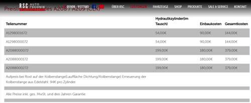

Dies passiert leider schon mal, da der CLK A208 gerade gebaut wurde in der Zeit, als Mercedes-Benz mit Chrysler zusammen ging und dabei an manchen Stellen falsch gespart wurde.
Beispiel Hydraulik Zylinder: vorher im R129, oder 124er Cabrio, wurden Zylinder verbaut, mit Edelstahl Kolben und verschraubte Zylinder.
Jetzt dann verpresste Zylinder mit Stahlkolben.
Diese können Flugrost ansetzen, bei entsprechender Witterung, was wiederum dann zum Problem wird, da dieser wie Schmirkelpapier die Dichtung vom Hydraulik Zylinder beschädigt, beim Öffnen und schließen und dann wiederum zur Folge hat, dass sie undicht werden.
Da hilft dann nur zu ersetzen, oder zu RSC Autotechnik ( gibt bestimmt auch noch andere Firmen, welche sich drauf spezialisiert haben )nach Wietmarschen zu fahren und dort die Hydraulikzylinder überholen zu lassen.
Die zerlegen die Zylinder und überholen ihn, dass er besser als wie neu ist. Da wird dann der Zylinder so überholt, dass er danach wie früher zerlegbar ist und Edelstahlkolben verbaut.
Dabei kann man sogar zusehen und drauf warten, wenn man einen Termin hat.
Da lohnt es sich auch mal, einen Tagesausflug zu machen und paar hundert Kilometer zu fahren.

Hier einmal der link zu dem vom Kollegen @leuchtcar erwähnten Betrieb.
Die Preise beim A208 erscheinen durchaus seriös. Bild unten.
https://www.rscauto.de/
