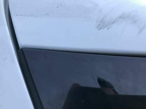

ich habe nun schon fast alle Seiten überflogen und leider noch nichts dazu gelesen.
Es geht um diese Kunststoffteile (siehe Bild - roter Kreis), das eine löst sich bei meinem 11 Monaten Audi gerade. Der Werkstattmeister meinte das wäre wohl ein bekanntes Problem war sich aber nicht sicher, hat dazu jemand mehr Infos? Garantie könnten diese aktuell noch nicht versprechen, gehen aber davon aus, sofern keine Fremdeinwirkung.

Ich denke, es wird nur der Klebestreifen erneuert, nicht die Blades selbst.
Nein sie werden komplett getauscht. Sobald sie verbogen sind usw. ist der Blade Schrott. Ist aber auch vorgegeben zwecks komplett Tausch.

nein nur die Klebestreifen! 100%; die blenden bleiben die alten
ansonsten muss der Händler sie selbst tragen; audi übernimmt die kosten nicht

Die Aeroblades wurden nun neu befestigt. Zumindest eine der beiden scheint nicht erneuert worden zu sein, da sind einfach zu viele winzige Kratzer drauf. Ich meine nach dem Entfernen wird entschieden ob getauscht wird oder nur neu befestigt. Geklebt wurde mit Silikon, das kann man stellenweise von der Seite sehen. Momentan halten sie bombenfest.
Moin!
ich hatte mein Auto zur Feldmaßnahme in der Werkstatt. Nach 3 Stunden werde ich angerufen: „unserem Karosseriebauer ist aufgefallen, dass wohl schonmal jemand an den Blenden war. Da wurde schonmal ausgebessert“.... hatte die Sache mit den losen Blenden mal beim ersten Ölwechsel angesprochen... da wurde aber damals nix gemacht. Welche Möglichkeiten habe ich nun? Ich bin mir sicher, dass ich das nicht war ... und schon garnicht so schlecht ... kann man feststellen, wie frisch der Lack ist?
