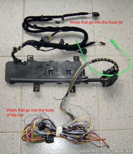

mein dicker hat nen kabelbruch hinten an der heckklappe 😠 genau an dem geführten knick
was in der Kabelbox ist, wo das plastikröhrchen einfährt wenn man die Heckklappe schliesst 🙁
wollte mal wissen ob man durch das röhrchen neue kabel ziehen kann 😕
wenn man es auseinander schraubt oder auseinander schiebt???
da laufen ja sehr viele kabeldurch für zb. entriegelung, rückleuchten etc.
für eure antworten danke ich schon mal im vorraus

Du musst den ganzen Kabelstrang wechseln.
Der geht bis hinter die Bordbatteri und kostet bei VW über 200 Euro.

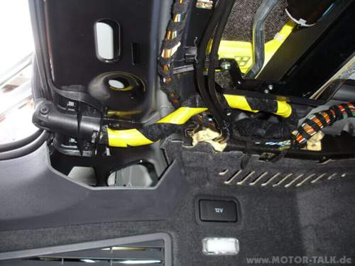

Mein Freund!
Was willst du da reparieren ?
Schau dir das Foto an.
Trunklidwiringharness
Repairtapeontrunkharness

das habe ich bei meinem GPO0 W12 auch ersetzt. Kauf einfach bei VW den Kabelstrang und löte die Kabel selber. Das Rörchen geht ja nicht kaputt, sondern die Kabel scheuern durch. Das sind ganz normale 0815 Kabel ohne Phaeton oder VW Theater. Mit Basteln hat das auch nichts zu tun, mit einem guten Gerät von Weller kannst du das locker selber machen. Gut isolieren und gut ist.
VG
Bei meinem BMW war ein Kabelbruch im Kabelbaum zu den Heckleuchten.
Ich habe durchgemessen, welche Einzelkabel beschädigt sind (Messleitung mit Stecknadel)
Die beschädigten Stellen habe ich rausgeknippst und mit neuen Kabelnstücken verlötet.
Anschließend den hoffentlich vorher aufgesteckten Schrumpfschlauch drüber.
Hat zumindest die 2 Jahre, die ich ihn noch gefahren habe gehalten.
Hallo, die Kabel brechen in der Kabelbox ( schwarz) einfach öffnen, kabel wieder verbinden, fertig. Dauert 30 minuten. Kabel aber nicht Löten sondern Quetschverbinder nehmen. Danach mit deiner Lieben für 170 € schick Essen gehen. Alles wieder gut.

Die Kabel brechen meistens unter der schwarzen Abdeckung.
Wie der Themenstarter aber berichtet hat, ist der Fehler am Knick.
Und am Knick könnt Ihr definitiv nichts löten, da die Stelle immer wieder Kaputt gehen wird.
Wenn der Knick ganz Kaputt ist, und ihr schlagt den Heckdeckel zu sofern er nicht elektrisch ist, kann es sein, dass Ihr einen Riss in der Scheibe kriegen werdet 😁
Aber ich warne ja nur vor.
