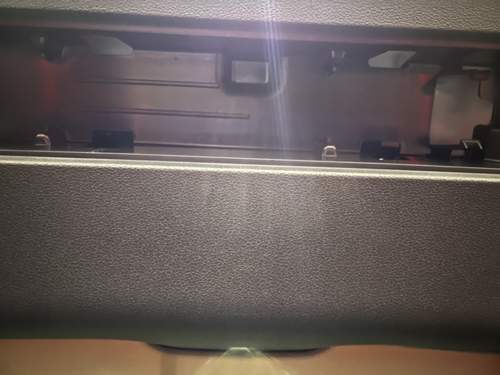

Hi! Hat jemand in seinem C8 Avant die Heckklappenverkleidung demontiert? Bei mir scheint der Schlauch vom Wischwasser abgegangen zu sein, die Heckklappe stand total unter Wasser, die würde ich gern trocken legen und den Schlauch wieder montieren.

Hi! Hab schon alles durchsucht, aber die Anleitungen passen alle nicht beim C8. Ich sehe keine einzige Schraube.
ich kann dir leider nur aus Erfahrung sagen, wie es an der Limo geht, aber gehe jeder Wette ein, dass das Prinzip beim Avant gleich ist.
Die Verkleidung ist geclipst und unter der Halterung vom Warndreieck zusätzlich geschraubt.
geht schwer ab und kostet Überwindung, daran so kräftig zu reißen, dass du die Klammern lösen kannst
Zuerst aber musst du die Schlossträgerverkleidung, Lampe und die innere Taster für die Heckklappe aushebeln
Und genau unter dem Warndreieck sind bei mir keine Schrauben. Versteh es nicht ??
Hast du ganz genau geguckt? Die habe ich nämlich auch zuerst übersehen
Den Halter musst du im übrigen auch ausbauen. Ist bei mir bei der Aktion kaputtgegangen
Da ist nix mit Schrauben

ok die Halterung ist auch eine komplett andere als an der Limo. Sorry, dann kann ich nicht wirklich helfen.
würde aber rundherum die Verkleidung abhebeln und dann vorsichtig gucken, wo es noch hält. Da werden dann vermutlich Schrauben sein

Ich würde das Thema gerne noch mal auffrischen. Ich möchte eine Dashcam als Rückfahrkamera einbauen. Trotz intensiver Suche finde auch ich keine Schrauben an der Heckklappe. Obwohl es bei einer Videobeschreibung des A4 völlig identisch aussieht, dort sehr wohl 3 Schrauben sind erschließt sich nicht wie die Verkleidung des A6 verbaut ist.
Ich lese hier, dass man den Taster und die kleinen Lichter vorher aushebeln sollte, aber das mit der Halterung erschließt sich mir nicht. Vielleicht hat das ja inzwischen jemand erfolgreich geschafft. Danke schon mal.
Mit einem Keil beherzt hebeln.
Sitzt recht stramm.
Es ist alles nur geclipst.
