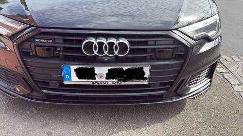

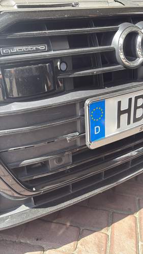

Hallo Leute ich habe eine Audi A6 C8 Baujahr 2019 nach einem Auffahrunfall möchte ich den Kühlergrill wechseln . Allerdings finde ich auf jeglichen ersatzteilseiten ledeglich nur ein kühlergrill ohne diese Düsen zum reinigen vom Sensor .
Nun habe ich oft gelesen das diese Düsen eh unnötig seien . Stimmt das kann ich auch einen Kühlergrill ohne diese Düsen nehmen ?
Desweiteren ist es leichter den selben Kühlergrill einzubauen oder wenn ich schon tausche dann direkt auf Facelift ? Was sagt eure Erfahrung ich möchte so wenig Arbeit wie möglich haben und es soll meinetwegen einfach so aussehen wie davor ein Foto blende ich ein .
Danke für eure Hilfe :)
