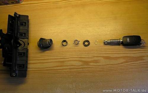

Wer kann mir hier jetzt weiterhelfen. Habe jetzt 2 Schrauben u. 2 Muttern gelöst, alle Kabel abgesteckt. "Klapperatismus" ist alles los aber ich bekomme ihn nicht heraus wegen den 2 Öffnerklappen (aussen) !? Muss ich jetzt erst den ganzen "Klapperatismus" erst auseinander nehmen oder nicht ??
Es ist geschafft. Die 2 Öffnerhebel bekommt man heraus, wenn man sie innen an 2 Klammern entriegelt und von aussen herauszieht.
Dann fällt einem das ganze Gedönst in die Hände. Auch der Schließzylinder ist jetzt frei. ( Beigefügtes Foto).
Wichtiger Hinweis> nach dem Herausnehmen des Schl.Zylinder (mit eingestecktem Schlüssen!) den Schlüssel eingesteckt lassen, sonst fallen alle Schließungsplatten heraus. Das wäre dann das allergrößte Problem !!
Winfried

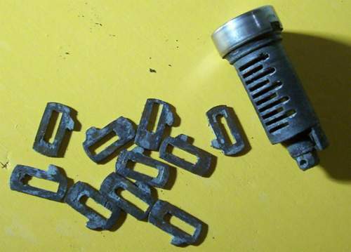

Hi Leute,
Ich weis das dies schon ne Weile her ist.
Trotzdem wollte ich mal fragen ob mir einer ein Tipp geben kann , wo ich ein neues Schließzylinder her bekomme.
Da ich meinen ( Dank dieses Threads) ausgebaut habe, Aber leider jede Hilfe zu spät kam und es total zugerostet und festgegammelt war.
Nun suche ich nach ein Ersatz Schließzylinder...Am besten mit Schlüssel.
Grüße Mashco
Hi Mashco, die Schlösser können eigentlich entsprechend auf deinen Schlüssel angepasst werden, damit du nicht mehrere brauchst. Entweder vom Verwerter (würde ich allerdings eher nicht machen) oder halt aus dem Zubehör, gibt ja diverse Anbieter im Netz 😉
Hi Brechreiz,
Danke das du dir die Zeit genommen hast ????
Habe nun zufällig im Netz eins gefunden wo der Schlüssel dabei ist.
Ist es möglich den an meinem Schlüssel anzupassen?
Falls ja , wie?
LG Mashco
Ja, du übernimmst einfach die Schließplättchen von deinem originalen Schliesszylinder in den neuen.
