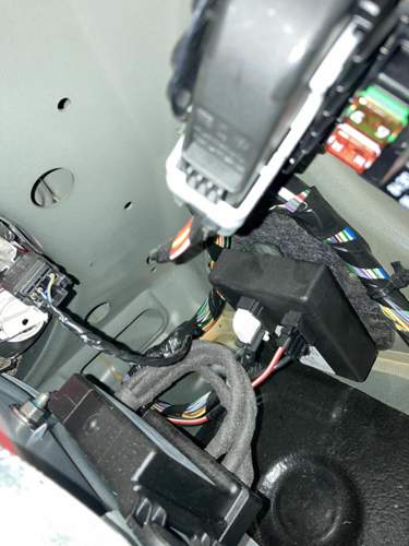

Hallo! Entweder bin ich zu blöd oder ich habe rechts keines?! Ich finde nur links 2 Steuergeräte.
Ich hänge mal die Fotos an. Links 2 Steuergeräte und rechts nur kabel. Weiters habe ich noch eines auf der Heckklappe gefunden (ebenfalls angehängt).
Links
Rechts
Heckklappe
Dann hat dort schon jemand mal rumgepfuscht. Das Rot eingekreiste ist es aber. Und im Serienzustand sitzt es auf der Rechten Seite.
Stg Heckklappe
@Uwe D. schrieb am 21. Februar 2021 um 15:25:56 Uhr:
Um die Verwirrung zu komplettieren: ist das nicht das Anhängermodul?
Ich habe die ab Werk verbaute schwenkbare Anhängerkupplung - evtl ist das die Erklärung.
Nass ist aber definitv nichts - da ist alles staubtrocken. Links ist für mich die Fahrerseite - nur das es sich hier um kein Missverständnis handelt. Weiters habe ich keine elektronische Heckklappe - sondern nur die Zuziehautomatik (die wahrscheinlich jeder hat). Aber diese funktioniert derzeit auch nicht. Wenn ich den Heckklappe rauf und runter bewege macht das Steuergerät, welches auf der Heckklappe montiert ist, Klickgeräusche. Deshalb vermute ich einen Kabelbruch.
