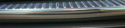

Hallo Krümel,
ich habe leider (noch) keinen 5er Touring. Daher kann ich meine Idee nicht selber ausprobieren.
Kontrolliere doch mal Deine Dichtung, ob Du da nicht etwas unterlegen kannst. Bei Mercedes ist die dicke
wulstige Dichtung geschlossen. Da kann man nichts hineinstecken. Aber die Lippe direkt daneben lässt sich
anheben. Ich habe zur Verdeutlichung einmal einen Bleistift hineingelegt.
Suche doch einmal z.B. bei Amaz.. nach:
6 mm EPDM Moosgummi-Rundschnur schwarz
oder genauer nach:
1x Meter Rundschnur Moosgummi Fugenprofil Rundprofil Fugendichtband EPDM schwarz Ø 6mm 1C16-04
Das kostet 1,99 Euro pro Meter zzgl. 2,50 Euro Versand. Da würde ich an Deiner Stelle einmal zwei
Meter bestellen und unten von der Mitte her einen Meter nach links und einen Meter nach rechts einbauen.
Wenn die Hecklappe dann auf die dickere Dichtung fällt, wird sie bestimmt besser gedämpft und es ist nicht so laut.
Das Moosgummi drückt sich zusammen und die Heckklappe ist weiterhin ordentlich dicht. Alternativ 3 oder 4 mm dickes
Moosgummi kaufen und das dann rundherum hinter die ganze Dichtung drücken (wahrscheinlich 5 Meter lang).
Viel Spaß beim ausprobieren.
