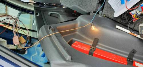

So hab mir schnell ne Prüflampe gebaut und geguckt wo ich Strom bekonme und wo nicht.
Ergebnis ist das Ich Masse die Prüflampe mit Masse (egal von welchem Punkt) und am Stecker an der C Säule verbinde (Seite die vom BNS kommt) leuchtet meine Prüflampe dauerhaft. BNS schaltet diesen Stromkreis nicht ab. Auf der anderen Seite Plus der Lampe angelegt war die Lampe aus.
Also den Stecker gebrückt und nochmal probiert. Lampe an (dauerhaft).
Am Stecker der an der Griffleiste steckt gemessen. 12V kommen an Pin2 und Masse gemessen an. Stecker eingesteckt. KZL bleibt aber aus. Prüflampe war die ganze Zeit an. Ich hab auch mehrfach den Lichtschalter vorne an und ausgemacht sowie Zündung ein und aus.
Habs mit beiden mir vorligenden Leisten probiert. Die birnen sind ok hab mit nem 12V Netzteil diese zum leuchten gebracht.
