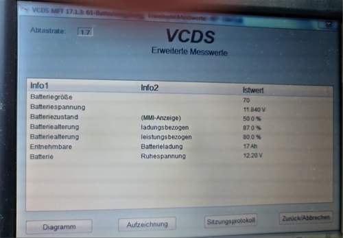

Ich habe hier mal ein paar Werte.
Im Ruhezustand hat die Batterie mit meinem Messgerät 12,5V.
Der Wagen stand 2 Tage.
Die Innenbeleuchtung schaltet sich ein und bleibt die ganze Zeit an, solange ich die Türen öffne.
Anbei noch 1 Screenshot mit den Daten vom VCDS.
dann eher nicht das Lastmanagement.
kann die Variante mit Wasser im Kabel durch defekten Wischwasser Schlauch zutreffen?
