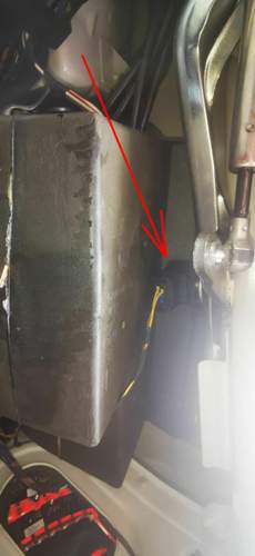

Kann mir eventuell jemand sagen, welcher Sensor gemeint ist? Sehe ich den einfach so? Ist es der Stecker siehe Bild 1?
1
2
3
Denke mal das ist der Neigungssensor der Heckklappe, der gemeint ist.
Müsste der von Dir markierte sein. Sitz ja an der Welle.
