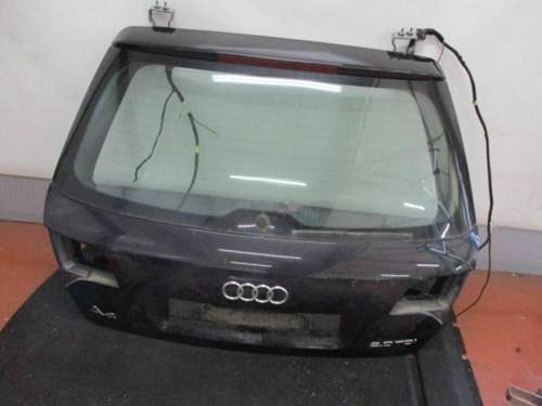

ich will die Heckklappe am 3.0 avant komplett ausbauen.Wo bekomme ich die Anschlusskabel ab ? Sind da Steckverbindungen und wo? In der Heckklappe oder in der Karosse ? Jemand ne Anleitung dazu? Im Netz ist da nix zu finden für den Avant.

Die Steckverbinder sind hinten Links hinter der Verkleidung.
Hier Bilder von einem A4 B5. Die Position hat sich beim B6 nicht geändert.
https://www.motor-talk.de/.../...iegelung-heckklappe-t4484557.html?...
Es geht mir nicht um die Verriegelung sondern um die Kabelanschlüsse der Heckklappe wenn ich die Heckklappe komplett abnehmen möchte.
@rolr12
Schon klar.

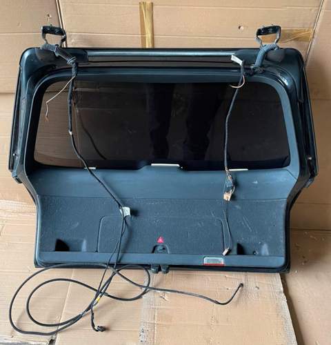

Es gibt keine Steckverbinder in der Heckklappe (ausser man trennt Schloss, Rückleuchten, Wischermotor usw).
Es gibt 2 Kabelstränge, links und Rechts.
Aber bitte im verlinkten Thread die Position zu den Steckern anschauen. Danke!

Ich hab die kabel alle abgeschnitten werden neu verlegt

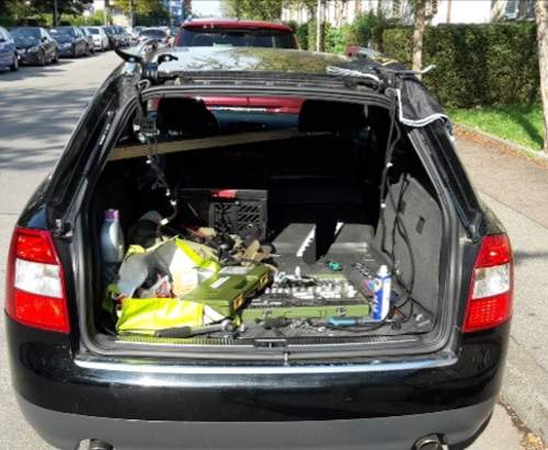

... stehe vor der gleichen Herausforderung, Heckklappe muss ab um den Rost um die 3. Bremsleuchte zu beseitigen.
A4 Avant B7 2.0 Bj. 2006.
Bevor ich jetzt die Kabel "durchzwicke" möchte ich mich nochmal versichern, dass es wirklich keine Stecker im Bereich hinterer Dachhimmel gibt, mit denen man sich die Aktion sparen könnte?
Würde mich sehr freuen, wenn hier ein Fachmann eine definitive Aussage treffen könnte.
Vielen Dank!
Habe hier ein Foto gefunden, wo es den Anschein hat, dass nichts durchgeschnitten wurde sondern wirklich alles gesteckt ist!?
