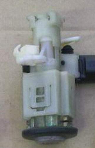

Der Thread ist interessant. Mich nervt es auch das ich jedes mal die Heckklappe (Turnier) mit Schlüssel reinstecken und umdrehen öffnen muss.
Aber wo soll da jetzt noch der Knopf sein? Bei mir ist nur das Loch für den Schlüssel, kein Knopf mit irgend einer mechanischen Fuktion 😕
war bei mir genau so , ging nur mit Schlüssel , der Knopf ist dabei schon gedrückt und lasst sich nicht rausziehen ( gewaltlos ) weil es festgegammelt ist .......du musst das ausbauen und saubermachen dann geht das wieder !
Hechklappenschloss
Hy,
ihr schreibt immer wieder, das die Heckklappe NUR MIT SCHLÜSSEL aufgeht.
Bei mir ist es umgekehrt, drücken auf das Schloss geht, mit Schlüssel bei geschlossener ZV geht nichts.
Entweder 3te Taste der FFB oder 2 x Türen auf, dann den Knopf-Schloss drücken.
Schlüssel rein und dann drehen, geht gar nicht, bring den Schlüssel zwar rein , kann ihn aber nicht drehen.

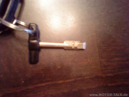

die sind so ausgelutscht da lässt sich nix mehr drehen, hab ich auch bei mir , das geht auch nur mit einem Schlüssel (siehe Bild ) mit dem die Klappe geöffnet wird , mit den anderen 2 keine Chance ...probier mal aus !
