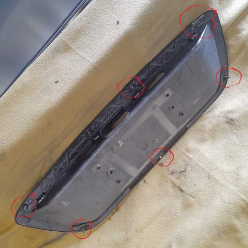

Die Kennzeichenmulde kann man doch (nach Entfernen des Kennzeichens) einfach mit 2 Schrauben abnehmen?

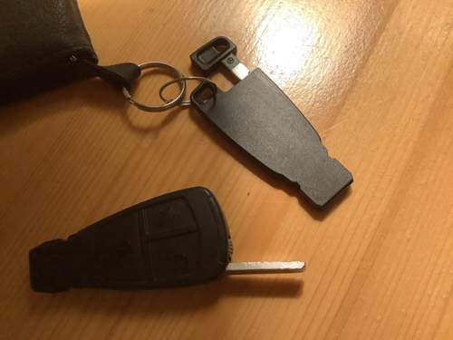

Ich habe in der Tat noch einen zweiten Notschlüssel im zweiten Schlüssel - aber der passt nicht - keine Ahnung weshalb...😕

Wie sicher bist du, dass der zweite Notschlüssel auch für dieses Auto ist?
Oft ist dieses Heckdeckelschloss etwas festgegammelt, da es ja nie benutzt wird.
Als bei meinem die Batterie mal komplett leer war musste ich diesen Notschlüssel schon recht kräftig drehen, bis das Schloss öffnete. Vorher etwas hin- her fummeln. Direkt nach dem Einstecken, dachte ich auch erst mal, der passt gar nicht, weil sich nichts rührte.

Die Kennzeichenmulde geht von aussen nicht ganz freiwillig raus. Wenn sie ab ist, ziemlich mittig ein Loch bohren, darunter ist der Draht vom Schloss. Den mit einer spitzen Zange nach oben ziehen, fertig.
Das Loch sollte man danach wieder verschliessen, sonst rostet die Heckklappe noch schneller als vorher.

Ich vermute, dass der zweite Schlüssel nicht von dem Auto ist. Da hat der Vorbesitzer vor 20 Jahren wohl irgendwas verwechselt...
Das Schloss ist gängig - ich hatte es ja erst letzte Woche benutzt, und dann den Schlüssel im Kofferraum gelassen... 🙁

Man brauch keine Flex und muss auch kein Loch bohren und auch kein Rücklicht zertrümmern.
Musste mal bei meinem C215 welcher ja Baugleich zum W220 in vielen Bereichen ist ebenfalls den Kofferraum auf unorthodoxe Art öffnen. Das kann jedes Kleinkind.
Kennzeichen abnehmen
Kennzeichenmulde rausschrauben
Dann musst du mit einem Kreuzschraubenzieher das Schloss von unten einfach aufschrauben. - 3 Schrauben sind es-
Danach kannst du das komplette Schloss einfach hochdrücken und bist mit deinen Fingern quasi im Kofferraumdeckel drin,
Da musste dann bischen hin und herbewegen dann öffnet sich der Deckel irgendwann-
