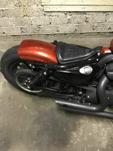

Guten Abend miteinander.
Ich habe es schon in der Suche versucht aber bin nicht fündig geworden.
Ich habe mal im netzt eine schritt für schritt Anleitung gesehen, finde sie
Aber leider nicht mehr.
Vielleicht kann mir ja jemand von euch weiter helfen.
Habe den Fender schon demontiert. Jetzt geht es ums kürzen. Möchte ja nix
abflexen was ich zur Befestigung noch brauche.

So, Nummernschild ist dran!
Dann konnte ich die Finger nicht vom Lenker lassen (hätte ich es mal besser gelassen, hätte mir Zeit gespart) . Also ich hatte vor den so zu machen wie auf dem Bild. Also 180 grad drehen und nach unten drehen. Kupplungsseite ging gut wieder du montieren nur ich hab noch die Standardbremsleitung und das war das Problem. Hab bestimmt zwei Stunden versucht das irgendwie hin zu bekommen zu montieren wieder aber mit der kurzen Leitung haute das nicht hin. Dann kam noch hin zu das ich irgendwie das Gefühl hatte das es doch nicht der originale Lenker ist weil es sah einfach komplett anders aus (habe leider kein Bild gemacht) die Griffe waren viel weiter zum Sitz als auf dem Bild und mit den Stromleitungen ist es auch nicht so einfach gewesen. Naja am Ende ist jetzt wieder alles auf Anfang beim Lenker :-))))
Img-7732
Img-7736
Du hast auch eine vorverlegte Fußrastenanlage. Dazu passt der Lenker eh nicht. Das fährt sich auch bescheiden.
Rastenanlage nach hinten verlegen geht wieder nicht wegen Auspuff.
Ich würde den Lenker erst mal lassen.
Lasse ich erst mal so.
Mal gucken was der Schrauber daraus macht. Vielleicht passt es echt nicht wegen der anlage aber bis jetzt ist es super bequem. Gucken eventuell hole ich mich auch nen gebrauchten Z Lenker (oder wie der heißt) ist aber eher nach oben dann halt
Hallo bin neu hier !! Hab gerade vom Heck Umbau gelesen !! Wurde dieser schon gemacht oder auf Eis gelegt ?
Der ist abgeschlossen. Ging um den Fender und wie du siehst um ist der um einiges kürzer wie Original
