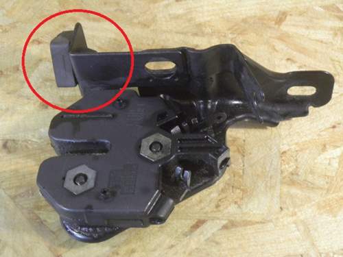

Was mir noch aufgefallen ist, die Motorhaube rastet normal ein auf der Fahrerseite aber hat einige Millimeter Spiel.
Wenn man die Haube mit der Hand bewegt gibt das schon unschöne Geräusche von sich.
Weiß nicht ob das auch während der Fahrt passiert, jedenfalls suche ich schon länger nach einem Geräusch das sich so anhört als würde es irgendwo aus der Ecke/Vorne Fahrerseite kommen aber auch wieder irgenwie ganz weit weg 😁 (P.s. diesmal ist keine WD40 Dose unter dem Sitz haha)
Kann man da etwas einstellen damit die Haube einen festen Sitz hat?
Du kannst die "Auflagen" und die Haubenschlösser in Langlöchern verschien, nach oben und unten.

Na, die Schloßträger mit den Gumminupsis oben drauf.....
@volvowandales
diese Gumminupsis sind mir noch nie aufgefallen. Vielleicht fehlen die bei mir auf der Fahrerseite hmmm
@volvowandales
Meinst du diesen Gumminupsi (siehe bild )
