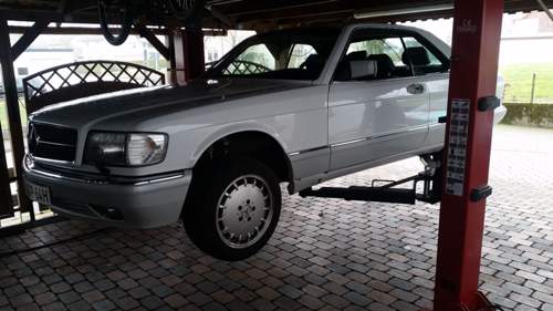

Fundamentmaße hin oder her, meine Bühne hat gar kein Fundament, die ist nicht mal festgeschraubt am Boden.
Und ich gehe jede Wette ein das das Ding sicherer steht als eine am Boden festgeschraubte...

@Frankyboy379 schrieb am 13. Juli 2022 um 09:45:30 Uhr:
Spannend... Die steht einfach so auf dem Pflaster...?
Ich habe vor 30 Jahren die Vorlesungen Technische Mechanik 1-3 besucht. Da geht es auch im plötzliches Versagen von Konstruktionen. Und ja, manchmal hat man auch viele Jahre einfach nur Glück...
Die steht auf dem Pflaster und ist unten gegen Wegrutschen gesichert.
Die Aufstandsfläche der beiden Säulen auf dem Pflaster ist aber erheblich größer als die der vier Reifen des SEC zusammengerechnet...das hält also locker.
Die Säulen sind oben mit dem Carport verbunden. Das ist sicherer als Festdübeln in einer Betonplatte.
Ich kann wegen der Carporthöhe eh nur einen Meter anheben, das reicht mir aber.
klingt vertrauenserweckend 😮
@Frankyboy379 schrieb am 18. Juli 2022 um 11:48:38 Uhr:
Die Säulen sind oben mit dem Carport verbunden. Das ist sicherer alsFestdübeln in einer Betonplatte.
"Unten gegen Wegrutschen" klingt schon interessant, und "sicherer als Festdübeln" passt ins Bild...
Ich habe beruflich mit Pflaster, Bettung und Frostschutz zu tun, und habe aus meinen Vorlesungen vor 30 Jahren noch Begriffe wie Knickversagen, Auflager und Einspannung im Hinterkopf und kann nur sagen: spannende Theorie!
"Autsch".
Mal interessehalber: Steht das immer noch so? Ohne da zu nahe treten zu wollen, aber das ist ja schon ein bisschen steil, ne Antirutschmatte hinzulegen und zu meinen, dass die jetzt Schwerlastanker ersetzen kann, oder?
Die Bühne steht immer noch wie eine eins und wird aktuell täglich genutzt.
Natürlich ist die unten nicht mit einer Antirutschmatte gesichert sondern mit einem 22er Bolzen der in einer Bohrung im Pflaster steckt. Dieser Bolzen ist der Teil eines Schwerlastankers der der Bühne beilag.
Du kannst ja mal ausrechnen welche Kraft notwändig wäre um einen 22er Bolzen abzuscheren.
Ich bin selbst Maschinenbautechniker und weiß ohne rechnen...der Bolzen ist gnadenlos überdimensioniert.
Es wird immer so dargestellt als ob die übliche Befestigung der Säule mit Schwerlastankern am Boden der Königsweg wäre. Das ist aus meiner Sicht Quatsch. Das hält nur sicher wenn alles stimmt. Die Betonqualität, die Dicke, die Bewehrung, der Bohrungsdurchmesser und das korrekte Anziehen.
Ich habe die Säulen am oberen Ende durch 2 100er Winkeleisen die mit dem Dachbinder verschraubt sind, gegeneinander abgestützt...die können gar nicht umfallen....während bei der Verschraubung am Boden immer die latente Gefahr besteht, daß die Schwerlastanker aus irgend einem Grund aus dem Beton gerissen werden. Vor allem wenn die Bühne jahrelang unterm Carport steht.
@Frankyboy379
Alleine die obere Befestigung würde alleine ausreichend sein 😁
