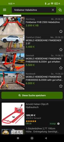

alternativ, wenn die kohle vorhanden ist, spar dir das alles und hol ne Finkbeiner FHB 3000-04 oder 03. dann brauchste auch kein fundament.
Die Preise sind ja der Wahnsinn.
36 Jahre alt und noch 4000€.
sind halt massiv geile bühnen. voll mobil und man kommt an alles ran am fahrzeug. hätte auch gern sonen ding. da meine garage aber nicht hoch genug ist für die max hubhöhe hab ichs mir geklemmt.
