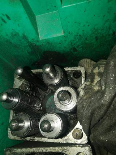

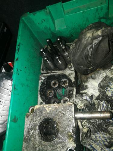

Moin Leute,
Leider ist der Typ der hebebühne nicht bekannt jedoch sehen meine Tragmuttern genau so aus und ich würde mich freuen wenn sich da jemand meldet der mir helfen könnte.
Ist sehr dringend bitte um Eure Hilfe
Ich danke euch im Vorraus
Gruß edu
Img-20200324
Img-20200324
Img-20200324
Moin hab herausgefunden es müsste sich um einen Nussbaum 2.20.handeln. Bei nussbaum selber findet sich eine Ersatzteilliste. Auf der Zeichnung sieht die Bühne 1 zu 1 gleich aus dort steht 220k/225k
Ich hoffe jemand kann mir helfen
Gruß edu
Es wäre wirklich dringend. Wenn sich jemand melden könnte das wäre super. Hätte auch noch walzen die als Muster herhalten können da dort noch Gewinde vorhanden ist.
Gruß edu
