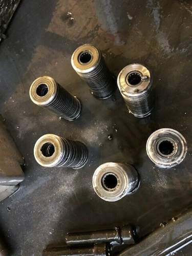

ich habe ein problem.
und zwar ist mir an meiner Hebebühne die tragmutter oder was auch immer das ist kaputt gegangen.
es sieht aus wie eine Spindel.
leider bekomme ich von Nußbaum selber keine ersatzteile mehr.
vieleicht hatte schonmal einer das gleiche problem und kann mir sagen wir er das behoben hat.
so sieht das aus:
http://data.motor-talk.de/.../03012010034-47292.jpg
http://data.motor-talk.de/.../03012010035-14569.jpg
http://data.motor-talk.de/.../03012010033-14304.jpg
also mein problem sind diese 6 Rollen. wie man sieht ist da kein gewinde mehr drauf.
also wenn mir jemand helfen kann bitte melden.

hey, ich bin auch nur zwei jährchen älter und habe mirr die bühne ebenfalls zu schulzeiten geholt, im prinzip kann man alles für minimales geld reparieren, derleistungsverlust hört sich startk nach hubmutter an......
sind die säulen schön parallel, wenn man entlang peilt, und Breite oben/unten misst?
wenn ja, dann ists die Hubmutter, die kannste easy ausbauen, erklärt sich von alleine.. aufschrauben und neue Lager bestellen/Walzen drehen lassen!! ich werde in kürze die cnc drehbank für nen schwung walzen anschmeißen, wer bedarf hat einfach schreibe#!!!!

Habe zwar eine 4.25 mit dem selben Problem, den Motor habe Ich auch neu überholen lassen, weil der Verdacht auf Motorlager fiel, war es aber nicht, bei mir haben sich die Rollenkugellager aufgelöst und die Rollen haben dann Alles blockiert, für den Smart hat es noch gereicht, aber bei schweren Autos, kurz angefahren und dann Schluß.
Gehe mal davon aus, der Motor ist ok, es liegt an den Walzen der Tragmutter
Interessant wäre mal zu wissen, ob Eure und meine Walzen die Gleichen sind .

Wie vorher schon vermutet und hier auch schon geschrieben, denke ich es ist die Spindel
Erstmal Danke an Swen Moser für seine Skizzen.
Wir haben jetzt lange recherchiert, es gibt definitiv, weder den Hersteller noch Zulieferer, die die Walzen am Lager haben oder herstellen würden.
Aber jetzt kommt es , Ich habe die original Z.... mit den original Maßen bekommen, bitte fragt jetzt nicht woher !!!
Das heißt jetzt , ich habe die original Abmessungen für die Tragwalzen der 2 to und 2,5 to Nussbaum Hebebühne und noch mehr.
Die Walzen haben alle innenliegende und äußere Radien, nicht so wie bei einem Gewinde, Ich denke mal wegen der Schonung der Spindel wurde das so konstruiert, aber ich bin kein Metallbauer.
Ich habe mir auch alle Nadellager und geschliffenen Scheiben neu besorgt.
Bei der 2,5 to Bühne sind es 3 Nadellager, das innenliegende ist Drehrichtungs abhängig. Alle geordert.
Nächste Woche gebe ich den Auftrag zum Dreher.
Wenn Alles fertig ist, werde Ich nach gelungenem Instandsetzen, einen Reparaturkit für das Tragmutterpaket inkl. neuer Nadellager und den geschliffenen Scheiben als Reparaturkit anbieten.

Ich würde aber gerne das Nussbaum System verstehen. Meiner Vorstellung nach, werden die Walzen wohl alle gleich sein. Dann sollten doch die 6 Walzen um die Hubspindel herum, entsprechend der Gewindesteigung, jeweils um 0,5 mm Höhenversatz aufweisen. War doch 3 mm Steigung? Ist das richtig so. Wie wird es realisiert, etwa Distanzscheiben? Gibst du die Zeichnungen weiter?

Hallo Werner , die Walzen sitzen alle in verschiedenen Höhen im Kreis, der Käfigboden ist dafür schon so augelegt, dann kommen geschliffene Scheiben und Nadellager, wo die Walzen drauf laufen.
Habe heute auch rausbekommen aus was für einem Material die Walzen waren und das Sie gehärtet wurden, also doch mehr Aufwand wie Ich dachte,
dann machen wir das mal so Original wie möglich, müßte dann 100% werden,

So wie versprochen, wollten vor dem Härten testen , ob Alles funktioniert , trocken zusammengebaut und ................ läuft super auf der Spindel , kein Spiel , kein Klemmen , jetzt geht es zum Härten , der 2. Satz Walzen liegt noch als Reserve rum, den werden wir aber nicht brauchen .

Die Walzen waren Schrott und ich habe mir Neue anfertigen lassen.
